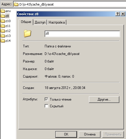

А почему каталог z8 пуст, а z9 вообще нету?
Разобрался. Каталоги с одним числом программа конвертирует в последнюю очередь (то есть сначала z10-z18, а потом z6-z9)

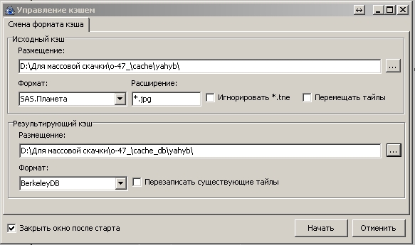

Сообщение BSDshaman » 18 авг 2012, 22:10
использую версию 120808.
Кстати, спасибо всем, кто принимал участие в ее выпуске.

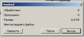

Или что-то не понял или одно из двух
Кэш yasat сконвертировался в беркли нормально. А вот yahyb и yamapng ни в какую не хотят.
Скрины прилагаю

Сообщение Tolik » 18 авг 2012, 23:26
BSDshaman, вот ответ на ваш вопрос: viewtopic.php?p=29632#p29632
