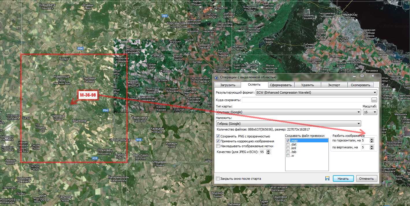

Сообщение mamont77 » 02 дек 2012, 12:27
Здравствуйте.
Поиск юзал, не нашел.
Может у кого есть идеи как склеить 2 слоя выделенной области для OZI используя генштабовскую сетку?
Т.е. хочу добиться что бы большая карта была порезана на куски аналогичные генштабовской сетки и с аналогичным названием файлов.
Создавать полигональное выделение для каждого квадрата, а потом работать с каждым выделением - не выход, очень много квадратов.
Хочется найти решение более быстрое.
Извините, вдруг не внятно объяснил задачу и заранее огромное спасибо за ответы.

Сообщение mmm » 02 дек 2012, 14:45
не совем понятно,что Вы хотите...ГлобалМаппер позволяет,как мне кажется,сделать это без проблем...
