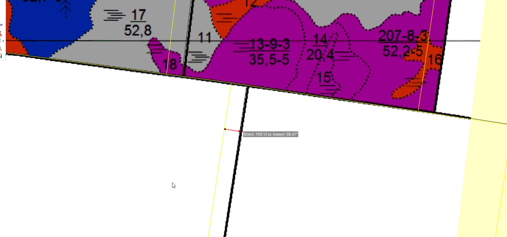

Подскажите, что у меня не так ? Скачал Leshoz_RF.zip ,но квартальная сетка смещена на запад, около 100 м. Как понял, нужно сменить формат координат. А как это сделать ? Желтая линия, слой сетки из этого ЗМП. Тонкая черная линия, слой квартальной сетки лесничества, что у меня есть.

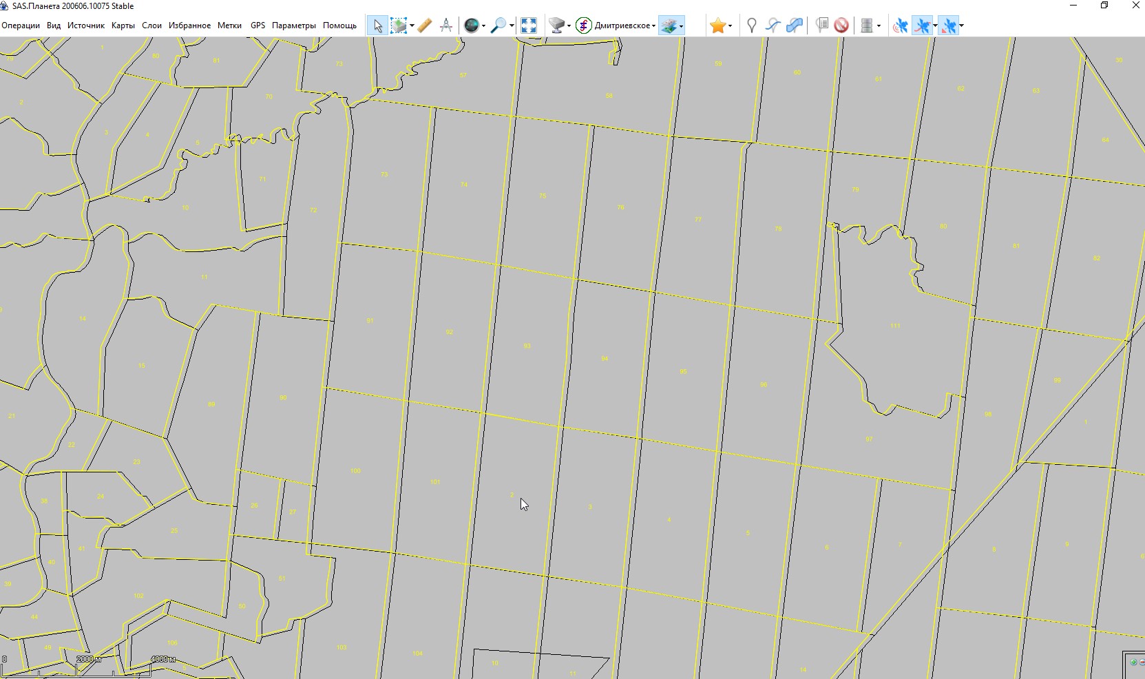

В змп вся сетка сдвинута. Мне, она не так и важна. Если скачиваю спутниковый снимок, накладываю сетку. У меня есть, точная. Я просто, поставил в известность автора ЗМП.

Сообщение TSA » 23 мар 2022, 23:58
petrovich51 писал(а):
vlasto1 писал(а):Свой растр и кварталку САС в GM, там можно подвинуть туда, сюда и наложить друг на друга.
Для начала определиться что привязано верно.
я примерно понял вас ;-)

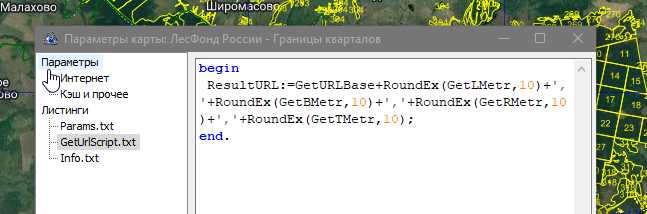

если вам нужно смещение картинки то вам нужно добавлять настройки слоя тут
прибавляя или отнимая у координат квадрата для его смещения
