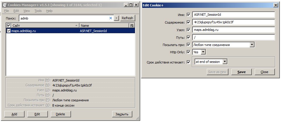

Ну так и смотреть, какие куки ставит первая ссылка и какие - забираются второй.
Кстати, а вот так - http://maps.admblag.ru/map.aspx?cmd=get_map - оно 500х500 той же области отдает, причем вообще без параметров в урле.
А t - скорей всего таймштамп, чтобы смежные куки не путались. Аттач.
UPD: карта не тайловая - единая картинка генерится на сервере как результат того или иного запроса на передвижение карты со стороны пользователя. При передвижении карты - страничка шлет POST на сервер, в котором помимо куки+таймштампа еще и:
Line-based text data: application/x-www-form-urlencoded
cmd=select_screenxy&x=55&y=56&mode=house
X, Y кагбе намекают нам....но САС с POST все равно не работает.
