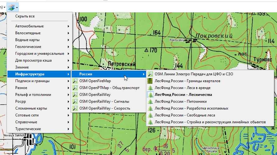

Сообщение granik » 19 мар 2022, 11:25
ingener писал(а):
granik писал(а):Добрый день!
Второй день не открываются слои леса. Возможно есть какая-то информация?
Доброго времени суток! Только что проверил все слои - заливаются без проблем, на хорошей скорости и под теми же zmp.
У них уже ранее бывали временные отключения отдачи с сервера, возможно дело в этом.
Проверил, пишет Download error: Неизвестный код ответа 403
PS как картинку вставить в сообщение?

Сообщение ingener » 19 мар 2022, 14:59
granik, вы на какой версии сейчас работаете, и пробовали ли слои Лесхоза загружать на других релизах?
У себя выборочно проверил на 160707, 200606, 201212, и на крайней ночнушке 220307 - везде слои заливаются без проблем.

Сообщение TSA » 19 мар 2022, 15:30
ingener писал(а):granik, вы на какой версии сейчас работаете, и пробовали ли слои Лесхоза загружать на других релизах?
я думаю человек не о всех лесах говорит. а говорит о ...
он не пашет и есть ль он вообще на сайте не понятно

Сообщение ingener » 19 мар 2022, 18:24
TSA, странно, у мну слой "ЛесФонд России - Лесничества" прям сейчас влетает с z8 по z20(?!)...угу, как и все остальные. Кстати, z20 - это уже явный перебор и излишество. Лучше бы таксационные выделы в набор добавили, вот именно их как раз по z20 было б замечательно...

Сообщение TSA » 20 мар 2022, 11:44
ingener писал(а):TSA, странно, у мну слой "ЛесФонд России - Лесничества" прям сейчас влетает с z8 по z20(?!)...угу, как и все остальные. Кстати, z20 - это уже явный перебор и излишество. Лучше бы таксационные выделы в набор добавили, вот именно их как раз по z20 было б замечательно...
скинь рабочий. может у меня устарел

Сообщение ingener » 20 мар 2022, 13:02
TSA, так он тот же, что выкладывал раньше, ничего не менялось. Слои работают под обоими движками, проверял на Win7 и на Win10. Но на всякий случай выкладываю набор, проверенный прям на крайней 220307:
Leshoz_RF.zip
UPD: А вот кто бы подсказал насчет починки отлетевших недавно Maxar_premium и Maxar_standard... уж очень вкусные источники... и местами существенно отличаются от Mapbox и ArcGIS.Imagery...

Сообщение TSA » 20 мар 2022, 16:25
ingener писал(а):TSA, так он тот же, что выкладывал раньше, ничего не менялось. Слои работают под обоими движками, проверял на Win7 и на Win10. Но на всякий случай выкладываю набор, проверенный прям на крайней 220307:
Leshoz_RF.zip
премиум
https://services.digitalglobe.com/earth ... fb8d1e5b7d
стандарт(что-то не пашет)
https://services.digitalglobe.com/earth ... c8b50b80bc

Сообщение ingener » 20 мар 2022, 17:24
TSA, вот спасибо!!! Премиум то больше всего и нужен, хотя бы он реанимировался. А то сколько не пытался у них зарегаться - обламывают. Надеюсь этот connectId хотя бы полгода продержится, или как?
В предыдущем наборе сначала в прошлом июле отлетел Premium, остался Standard, и тут где-то в феврале и он накрылся, началась печалька...

Сообщение TSA » 21 мар 2022, 09:43
Leshoz_RF.zip
пришли скрин настроек. не работает что то возможно не обновлено в файлах, а только в настройках

Сообщение ingener » 21 мар 2022, 16:30
TSA, дык проще архив проги без большого кэша выложить, чтоб можно было везде покопаться. Закинул заряженный Nightly.220307.10277 на Я-диск(141 МВ). Там в кэше пробники Лесхоза на разных форматах, zmp - в папке "_other".
Лежит здесь: https://disk.yandex.ru/d/Bmn-I5N1fKdJ8w
