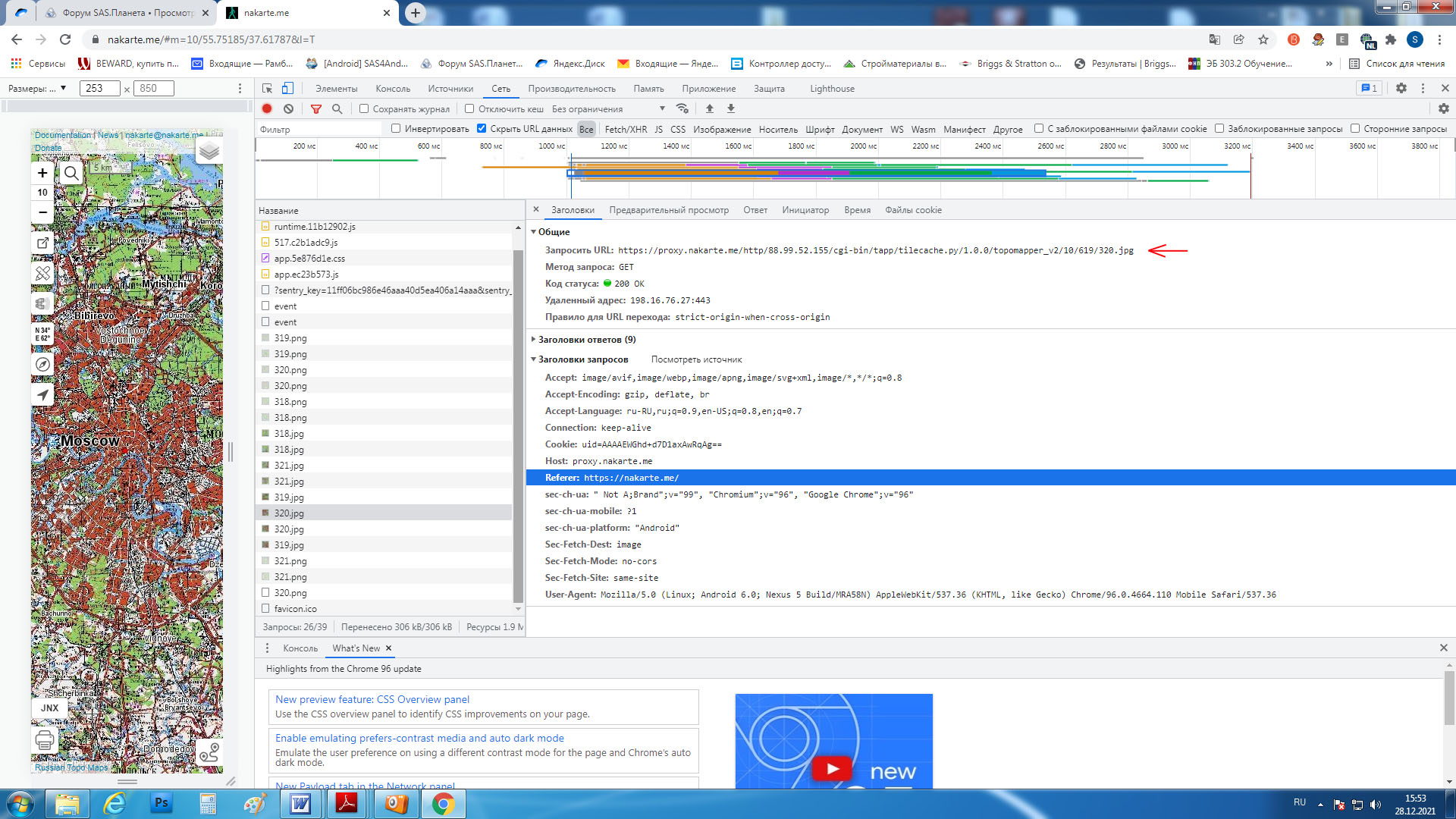

ingener писал(а):В TopoMapper всего-то поменяли адрес в URL-е, вот образец запроса:
http://88.99.52.155/cgi-bin/tapp/tilecache.py/1.0.0/topomapper_v2/13/7167/2830.jpg
Соответственно в params.txt отредактируйте параметр
DefURLBase=http://88.99.52.155/cgi-bin/tapp/tilecache.py/1.0.0/topomapper_v2/
А подскажите, пожалуйста, какой сейчас URL у Topomappera? Где это можно посмотреть вообще. Сейчас снова не работает, хотя неделю назад с теми же параметрами все работало(

NKarpova писал(а):А подскажите, пожалуйста, какой сейчас URL у Topomappera? Где это можно посмотреть вообще. Сейчас снова не работает, хотя неделю назад с теми же параметрами все работало(
NKarpova, так этот урл был в апреле 2020! С тех пор он ещё раз менялся в начале августа этого года, добавился заголовок "https://proxy.nakarte.me", смотрите здесь : http://www.sasgis.org/forum/viewtopic.php?f=2&t=168&start=1740#p50245.
А сейчас источник проверил, угу - URL тот же, но реферер надо менять на "https://nakarte.me/":
[PARAMS]
pnum=141
GUID={B5F81E9E-7354-45DC-8B42-5F3952C39039}
name_ru=Генштаб (TopoMapper.com)
name=Genshtab (TopoMapper.com)
NameInCache=topomapper.com
DefURLBase=https://proxy.nakarte.me/http/88.99.52.155/cgi-bin/tapp/tilecache.py/1.0.0/topomapper_v2/
ContentType=image/jpeg
ParentSubMenu_ru=Генштаб
ParentSubMenu=Genshtab
projection=1
sradiusa=6378137
sradiusb=6356752
separator=1
RequestHead=Referer: https://nakarte.me/
"Посмотреть вообще" можно в браузере:
.jpg
Если правка zmp вызывает трудности ;), то вот новый рабочий на замену:
topomapper.zmp.zip

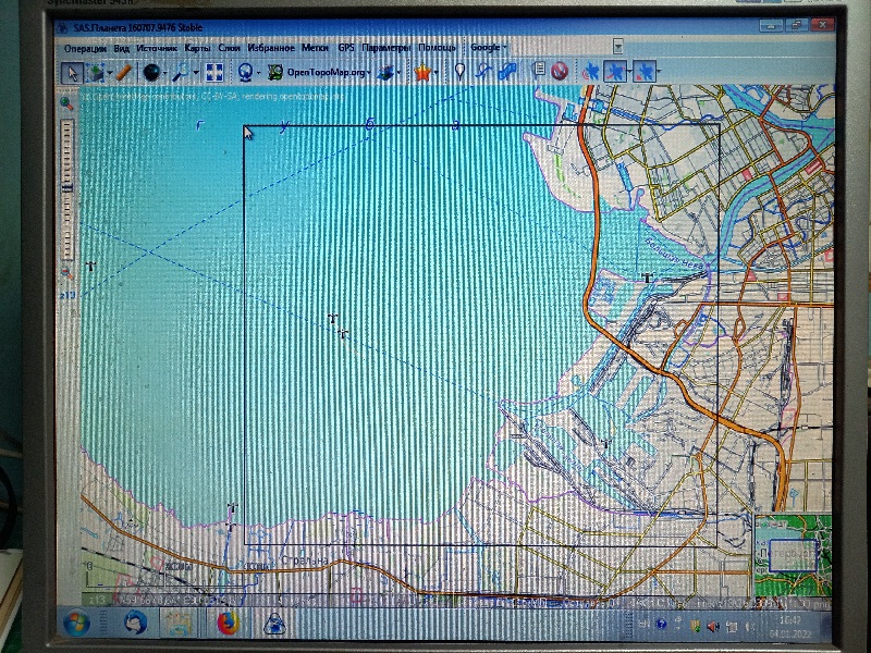

У меня тоже перестал работать Навионикс на Sas, а нужны глубины в акватории Невской губы и фин.залива от Канонерского острова и один километр за последним островом Морского канала. Может у кого есть кэш Навионикса этого района 10-18 зумы. Фотку попробую прикрепить. Буду очень признателен, а то я пытался менять файлы - толку ноль. Буду очень признателен !
sergey170767
Зарегистрирован: 07 янв 2022, 23:24
Сообщение sergey170767 » 08 янв 2022, 00:07
Там выделена нужная область.
Очень нужно 10-18 зумы. :roll:
sergey170767
Сообщение sergey170767 » 08 янв 2022, 23:22
Неужели кэша Санкт-Петербурга нет ни у кого ?

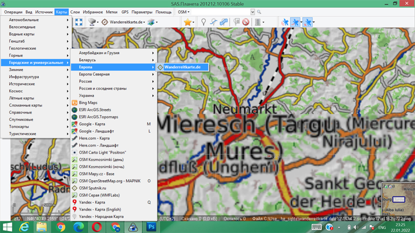

подскажите, пожалуйста, у этой карты перестали грузиться некоторые тайлы, масштабы... что поменять? или может у кого-то есть рабочий zmp
NKarpova
Сообщения: 6
Зарегистрирован: 26 мар 2020, 15:47
Сообщение ingener » 24 янв 2022, 12:07
NKarpova, zmp работает нормально, карта "Wanderreitkarte.de" грузится с z3 по z19. Если некоторые области не прогружаются, то вероятнее всего -либо этих тайлов нет на сервере источника, либо временные проблемы с отдачей.
