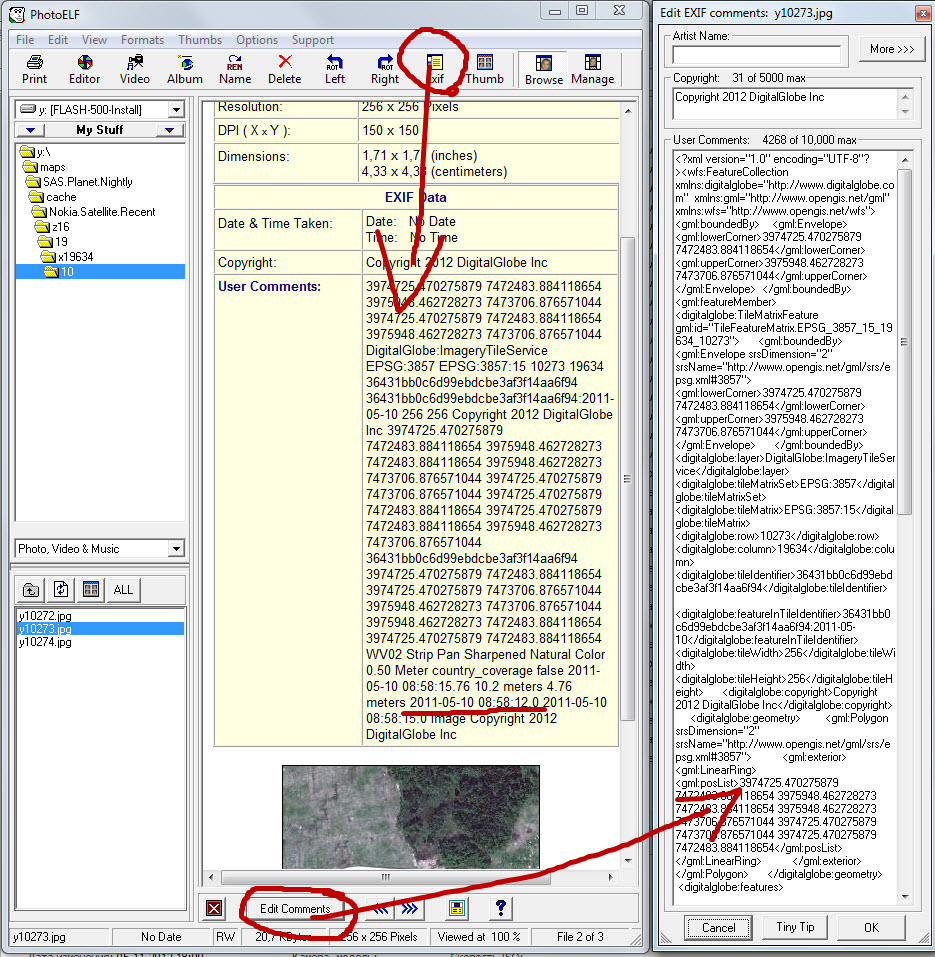

есть вот такая смотрелка, которая может показывать пользовательский Комментрий EXIF
http://www.photoelf.com/batch/exif.shtml
принтскирн выложил, крнечно не очень читаемо, но кое-что посмотреть можно, если что-то не понятно, то можно посмотреть сам EXIF код с тэгами

Вообще-то, любая программа, которая умеет показывать Exif, должна показать и это поле.

zed писал(а):Вообще-то, любая программа, которая умеет показывать Exif, должна показать и это поле.
Я пользую XNView, обычный EXIF фотографий она показывает отлично, а вот у обсуждаемых файлов названия тэгов другие, видимо, поэтому неправильно парсятся. Показывает два самых первых, и всё. Но нет проблем открыть файл в любом текстовом редакторе и посмотреть дату съёмки.
Сообщение zed » 06 ноя 2012, 22:53
Это проблема отдельно-взятой гляделки. Я использую Picasa там с этим проблем нету. ACDSee, по-моему, тоже справляется.
Данные лежат в стандартном тэге "Комментарий пользователя" (Tag: 0x9286 - UserComment) и, к слову, GoogleEarth так же использует этот тэг, чтобы подписывать дату снимкам (ту, что он потом показывает в статусной строке). Так что приём достаточно распространён и известен. Единственное, что они тут конечно погорячились и впихнули невменяемых размеров xml, но ограничений на размер данного тега нету, так что формально никакого криминала тут нет.
