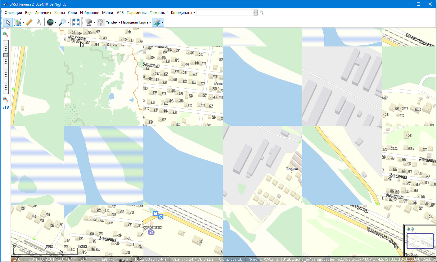

Сообщение TSA » 24 дек 2021, 16:49
Народная карта сломалась тайлы скачут в хаотическом порядке
и тайлы вообще не понятно с какого зума и места

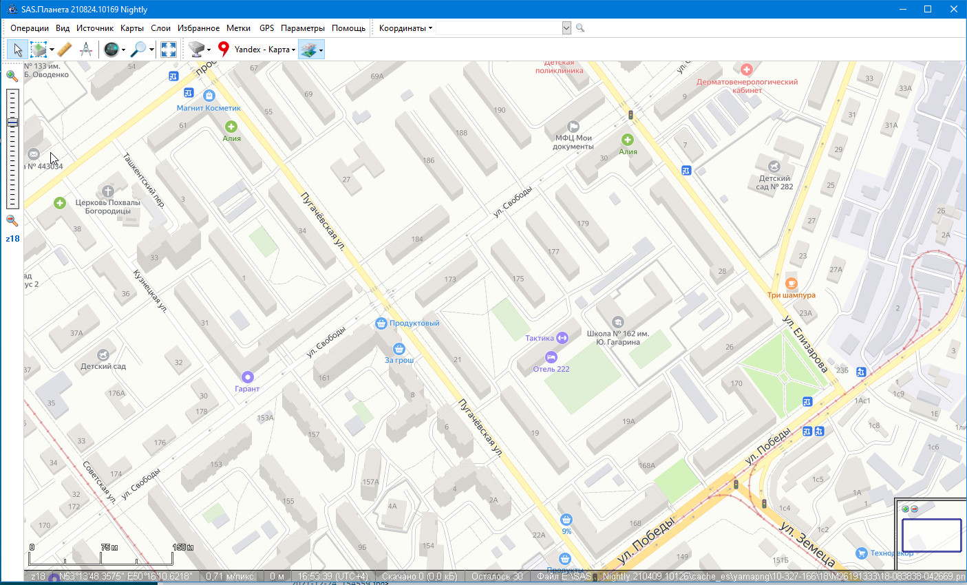

нормальный вид с я карт

Сообщение ingener » 25 дек 2021, 14:55
TSA писал(а):Народная карта сломалась тайлы скачут в хаотическом порядке
Покопался, в релизах и ночнушках по версию 191221 включительно - все Народные заливаются правильно. Дальнейшие версии - каша из тайлов со всего света и из разных зумов. "Наверное, что-то случилось"(С) в коде с тех пор...
НО! почему-то в ночнушке SAS.Planet.Nightly.200506.10151 - загрузка происходит правильно. Чем-то она явно отличается от остальных 20+.
Так-то в качестве рабочей использую старую проверенную 160707, там весь кэш лежит.
А во всех новых версиях в Настройках банально прописываю путь к кэшу в директории 160707 - так можно использовать новые плюшки и сравнивать очередные релизы/ночнушки, в том числе вычислять подобные косячки.
Вот исправленные zmp(с реферерами в params.txt) слоя "Народная карта Яндекс" и карты "Народная Карта Яндекс (Схема)",
заодно добавил в набор отдельные слои "Народная Карта Яндекс - Административные границы, территории, заборы" и "Народная карта Яндекс - Скоростное ограничение":
YaNarod.zip
