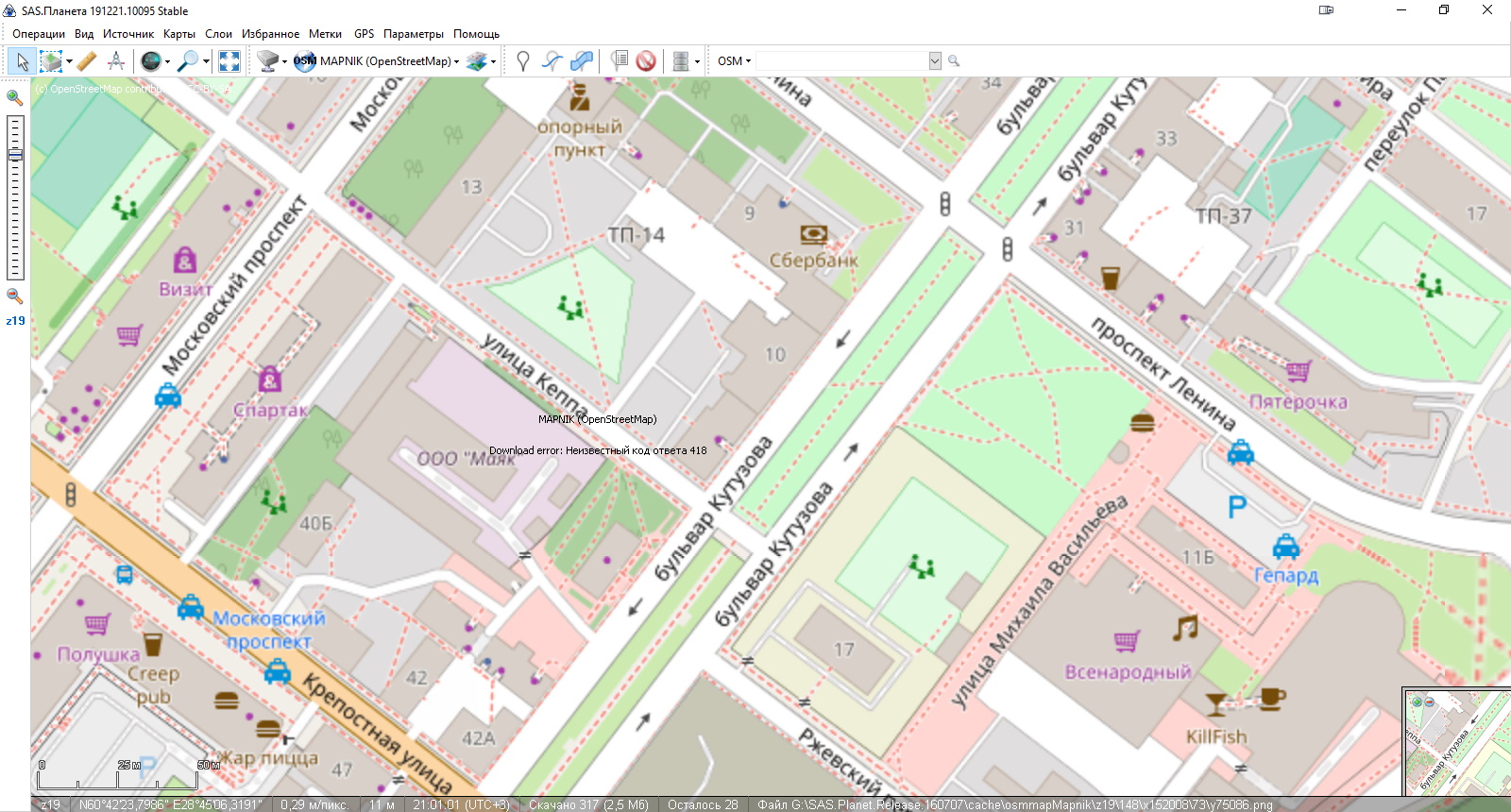

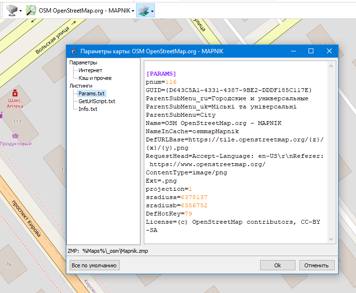

Сообщение Topor » 21 сен 2021, 22:06
TSA писал(а):
Topor писал(а):Народ, нашлось ли какое-то решение с картами OSM? Новый шаблон УРЛа с самого сайта не работает
объясните вы про что и вам постараются помочь!
Пардоньте, я думал, эта проблема на слуху
Собственно, вылезает ошибка 418. И вот такие настройки карты у меня

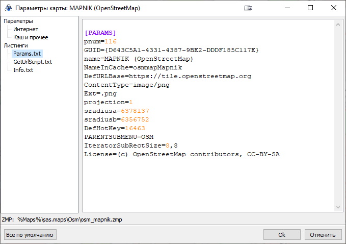

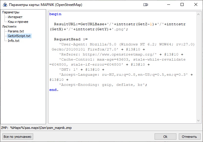

Сообщение TSA » 22 сен 2021, 12:57
Topor писал(а):Собственно, вылезает ошибка 418. И вот такие настройки карты у меня
обновите карты из репозитория!
