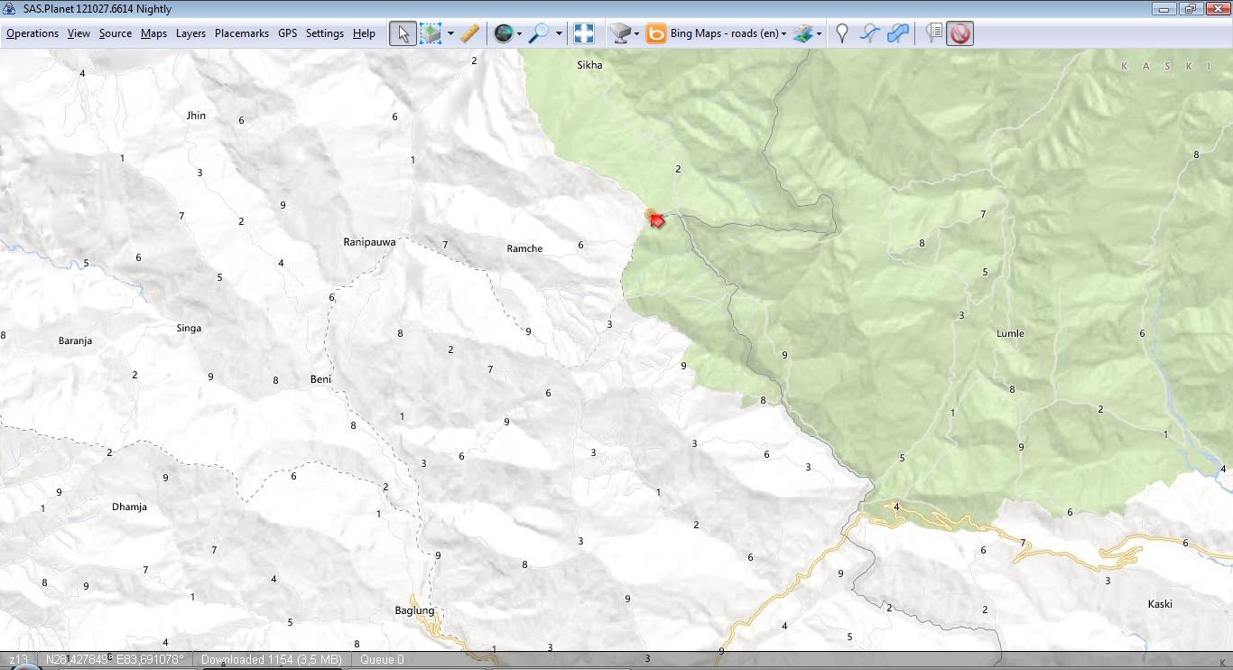

Подскажите, что за циферки на карте "Bing Maps - roads (en)" c 11 зума и ближе?
например здесь: N28,287110° E83,698277°
скин приложил

Не знаю, что вы имеете в виду под словом "спроектировать", но можно сделать так. Кликнуть на линейку, поставить 2 точки, программа покажет расстояние между ними и азимут. Вторую можно двигать, пока не получите нужные цифры.
Есть ещё хотелка http://sasgis.org/mantis/view.php?id=94
Она пока не решена, но думаю, теперь это сделать легко.
