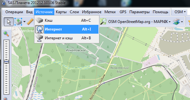

У меня Mapnik реанимировался после переименования файла GetUrlScript.txt, например, на _GetUrlScript.txt, если, конечно, он там был.
За это сообщение автора Lidiver поблагодарил:
samsomus (14 июл 2021, 10:25)

Чтобы заработал MAPNIK необходимо взять содержимое папки maps-master.zip\maps\_osm\Mapnik.zmp и переписать его в папку ... \Mapnik.zmp работающей версии САС Планет, удалив предварительно из нее все содержимое.
