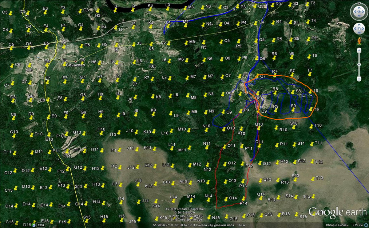

Народ помогите плиз для поисков нужно научиться делать такую сетку. Это в SAS делается или в озике?
DI33
Сообщения: 4
Зарегистрирован: 07 окт 2012, 23:29
Сообщение Tolik » 08 окт 2012, 08:32
Что значит "такую сетку"? У вас есть файл kml с этими метками? Так импортируйте его в САС.
