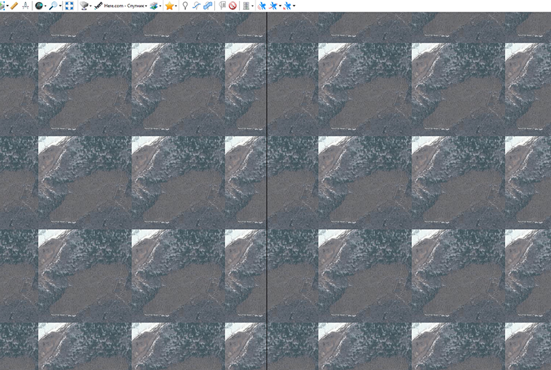

Сообщение alienatedd1988 » 29 ноя 2020, 14:46
Подскажите плиз новый ключ для here.com.satellite

Сообщение ingener » 29 ноя 2020, 18:27
alienatedd1988 писал(а):Подскажите плиз новый ключ для here.com.satellite
alienatedd1988, тот же, что и был с марта 2019 года:
https://4.aerial.maps.api.here.com/maptile/2.1/maptile/newest/satellite.day/14/12835/5097/256/png8?app_id=xWVIueSv6JL0aJ5xqTxb&app_code=djPZyynKsbTjIUDOBcHZ2g&lg=rus&ppi=72&pview=RUS
UPD:... кстати ага - в репо maps-master.zip (с июня ни разу не актуализипрованном) почему-то(?!) только в "here.com.sat_new.zmp" проставлен левый апи. Остальные Here адекватные...

Сообщение alienatedd1988 » 29 ноя 2020, 21:04
https://4.aerial.maps.api.here.com/mapt ... &pview=RUS
Не, с этим ключом у меня какая-то джигурда происходит...
Старый ключ стоял (не рабочий):
https://{s}.aerial.maps.api.here.com/maptile/2.1/maptile/newest/satellite.day/{z}/{x}/{y}/256/png8?app_id=bC4fb9WQfCCZfkxspD4z&app_code=K2Cpd_EKDzrZb1tz0zdpeQ&lg={ver}&ppi=72&pview=DEF

Сообщение ingener » 30 ноя 2020, 14:21
alienatedd1988 писал(а):Не, с этим ключом у меня какая-то джигурда происходит...
....Старый ключ стоял (не рабочий):
alienatedd1988, "вы просто не умеете его готовить...". Всего-то надо в урле заменить кривой
на
и zmp начинает работать... ведь могли же банально сравнить params.txt спутника с рабочим гибридом here.com.hybrid_new.zmp

Сообщение alienatedd1988 » 01 дек 2020, 11:26
на
Я всё так и сделал тогда :) но я нашёл проблему.. оказывается там предательски была снята галочка в настройках карты "разрешить скачивание".
