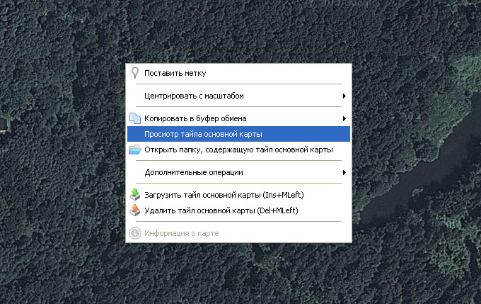

1) Определяю какой тайл не скачался и закачиваю его повторно. Затем вот это действие
2)Далее копирую его в папку с нормально выкачанными тайлами:
3) В итоге вот что получаем.
Отсюда и получается, что для того, чтобы редактор мапнав увидел отсутствующий ранее тайл, переименовываю его в набор символов, которой должен быть наименованием этого тайла.

Нет не именно так. Надо кликать "загрузить тайл осн. карты" или просто Ins+левая кн. мыши. И всё!

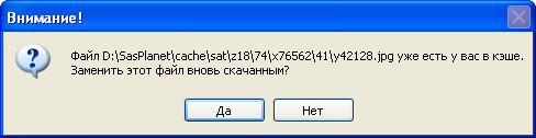

Сообщение Yurec66 » 06 сен 2012, 17:53
А вот и нет, в этом случае вот что пишет
А это не есть то что мне нужно.

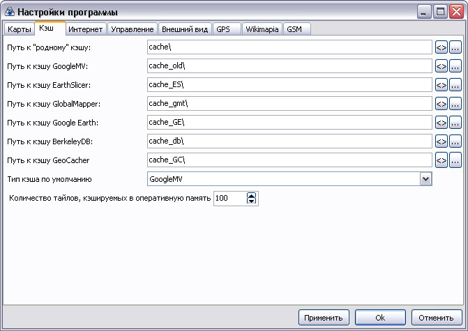

Yurec66, ещё раз: Так, качайте карту сразу в GoogleMV (настройте тип кэша в параметрах карты), и не нужно будет ничего переименовывать и вычислять положение тайла. У Вас, же судя по скринам, настроен "родной" кэш планеты.

И, да. Это именно то, что Вам надо. Сообщения о замене тайла не будет, если ПКМ на пустом месте (если тайл отсутствует в кэше), а не уже на закачанном тайле.
ПКМ->загрузить тайл основной карты, и уж потом ПКМ->копировать в буфер обмена->тайл основной карты, далее Ctrl+V туда, куда Вам нужно (в папку эдитора или в кэш MapNav).

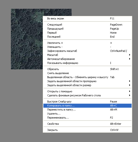

Это опять же то же самое, что я сначала делаю его предосмотр(как указывал в скрине тремя посами вые), а потом сохраняю в мапку кэша. По поводу копирования в буфер - потомя могу вставить только в графический редактор, а в папку нет.

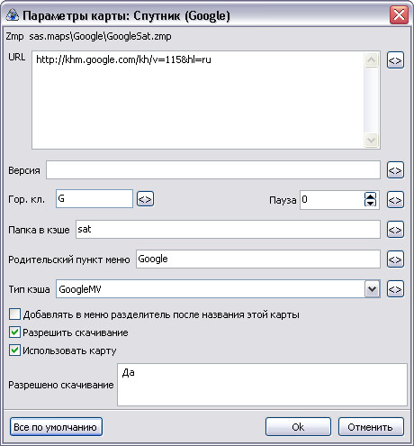

Сообщение Tolik » 06 сен 2012, 23:08
Yurec66 писал(а):
А что у вас в параметрах карты?
Сообщение Yurec66 » 07 сен 2012, 00:24
Tolik писал(а):А что у вас в параметрах карты?
Вот что

И всё же спутник Google у вас скачивается в кэш SAS.Planet, поэтому формируется файл с именем y42128.jpg вместо trrrампампам.jpg.
Перезагрузите программу, посмотрите в строке статуса путь к файлам, должен быть типа cache_old/sat/13/trrrампампам.jpg.
Если не поможет, опять закройте программу, удалите файл Maps/maps.ini и снова запустите.
Yurec66 (07 сен 2012, 09:16)
Сообщение Yurec66 » 07 сен 2012, 09:15
Все. проблема решена. Дело в том, что сейчас на рабочем компе(на домашнем все правильно, только не пытался на нем сохранить недостающий тайл) обнаружил, что в параметрах карты стоял кэш SAS и в инфостроке писался путь к этому кэшу. Только поменял на GoogleMV - сразу все стало на свои места. Огромное спасибо ! :)
