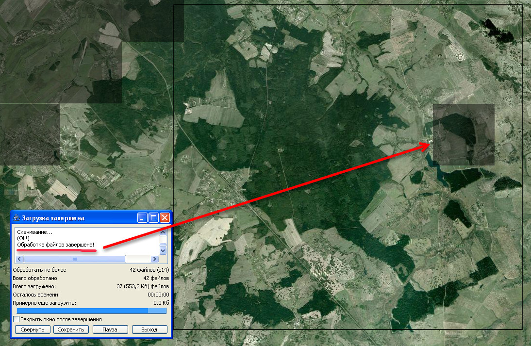

Я же так и описал свои действия, путем ПКМ сохраняю, переименовываю... Качать мобилой нет возможности, трафик ограничен, точнее объем разрешенных мБ для интернета. Обычно все подготавливаю off-line. Все остальные операции мапнав-эдитором и делаю. Т.е. тайлы, выкачанные саспланетой экспортирую в кэш мапнав-эдитора и далее эдитором склеиваю в mno. Вот еще такая проблема. Допустим я случайно нарвался на недокачанный тайл. А на крупном масштабе(17-18) и приличной площади это трудно отследить. В тел зальешь, а потом вылезет, если попадешь на пустой кусок. Как предохраниться и быть уверенным, что саспланета все тайлы полностью выкачала?

Ну вы хотите посмотреть, что скачалось. Для этой цели есть "карта заполнения". 4-я кнопка слева. Неужели никогда не нажимали? Ну вы меня удивляете...
Сообщение Yurec66 » 06 сен 2012, 16:27
Картой заполнения конечно же пользовался. Только в данной ситуации какая от нее польза? Я , к примеру, да что к примеру, так оно и есть Уменьшаю масштаб, чтобы реально видеть границы, в которых мне нужно выкачать карту. Затем указываю масштаб и скачать. Затем, выбираю "Старое выделение", выбираю следующий масштаб и снова "Скачать" и т.д. до максимально необходимого. Что мне карта заполнения здесь поможет? Может я не совсем точно технологию соблюдаю? Затем все выкачав делаю Экспорт и получаю наборы тайлов.

Вы обозначили проблему: "Допустим я случайно нарвался на недокачанный тайл. А на крупном масштабе(17-18) и приличной площади это трудно отследить."
Вот решение: перейдите на зум, например, 12, нажмите кнопочку "карта заполнения", затем "z17". Проблема решена, всё прекрасно видно.
Или я что-то не так понял?
Сообщение Yurec66 » 06 сен 2012, 16:45
Все верно, теперь и я уже понял. Только что провел эксперимент. На малом зуме задал качать более крупный. При включенной карте заполнения на больший зум по окончанию закачки стало видно, что тайл не выкачался. И нужно его повторно закачивать.
Вот это именно то, чего я и не применял для полной уверенности, что тайлы выкачались полностью которые нужны. Спасибо за подсказку.
А вот касаемо загрузки одновременно нескольких зумов это интересно. На вкладке загрузить вижу только возможность выбора одного масштаба. Да и как потом применить карту заполнения, чтобы отследить какой тайл не выкачался?
