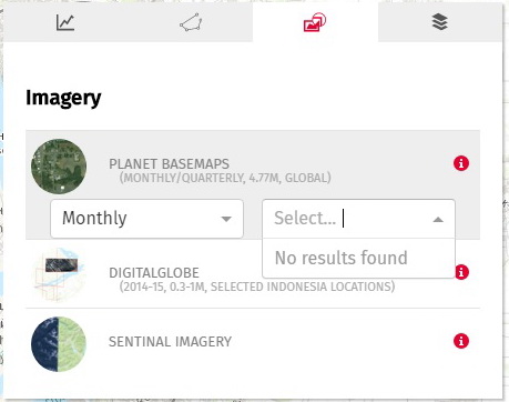

Сообщение ingener » 17 фев 2020, 15:55
Похоже доступ к Рlanet.com через globalforestwatch.org опять отвалился...надеюсь дождемся нового апи...
