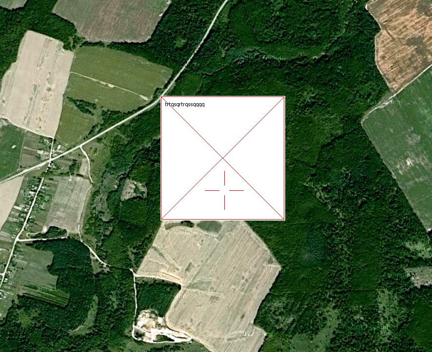

Иногда, подготавливая карту для мобильника(MapNav) происходит вот такая ситуация, при которой скачиваются не все тайлы
Чтобы это исправить, захожу опять в саспланет, нахожу это место, сохраняю необходимый тайл в папку, переименовываю в "специальный" набор символов, копирую в папку мапнава. Нельзя ли как то уменьшить набор телодвижений?
1) Что означает этот набор букв в названии тайла - trtqsqrtrqssqqqq ?
2) Каким образом в саспланет указать именно этот недостающий тайл для повторной загрузки? Может есть какой то другой способ нежели набор непонятных букв?
