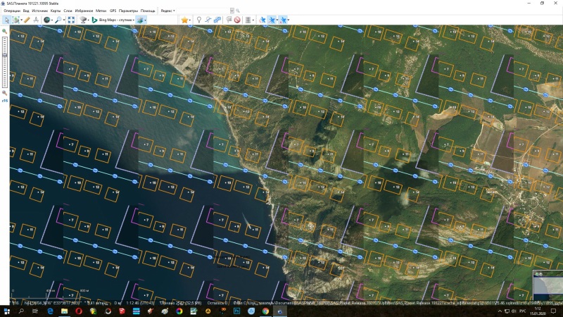

Вот всё, чего я добился с народной картой)

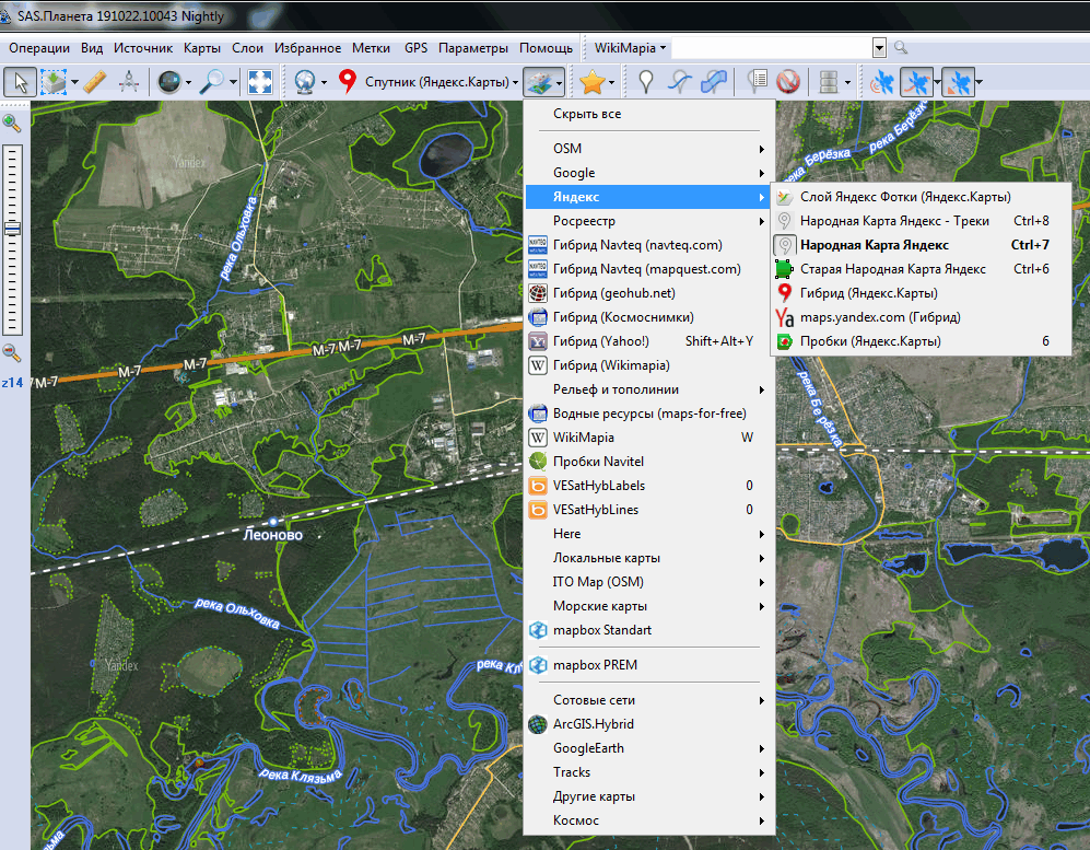

Вам нужен слой Народная карта? Это тот, который включается кнопкой Ctrl-7. ZMP называется YaNarodMap2015.zmp
У меня он работает с таким базовым УРЛ (зайдите в настройки слоя и поменяйте):
https://01.core-nmaps-renderer-nmaps.maps.yandex.net/?l=mpskl&sl=104,210316,210342,210370,210416,211777,211818,211939,211977,211993,212015,212017,212019,212026,212032,212053,212081,212094,212216,300024,300026,300170,300198,300207,300231,300292,300330,300337,300344,300351,300358,300365,300372,300379,300386,300393,300400,300406,300407,300468,300472,300523,300641,300651,300661,300671,300931,300939,300954,300969,300993,301050,301084,301125,301135,301142,301338,301352,301360,301596,302053,302080,302089,302090,302107,302526,5300026,5400046,5400051,5400060,5400076,70300160,70300190,70300482&token=1478288583:53135460:core.1478288583:31217270:trunk&x=
Спасибо за точный "тык сюда!"))) Теперь хоть знать буду КАКУЮ ИМЕННО позицию требуется редактировать при случае.
У меня она оказалась актуальной. Но вот вопрос -- на вышеприведённом скрине видим вот такие странные косые одинаковые "схемы". При масштабировании они постепенно исчезают, но не до конца. А на некоторых местах их нет изначально. Крым-Балаклава -- там с ними какая-то беда вообще... Мне надо экспортировать эту местность в навигатор, вдруг они так и отобразятся?.. Наверное, надо экспериментировать.
...Что-то начинаю подозревать, что всё дело в самом Крыме, как "тёмной территории"... Раньше, года три-четыре назад, всё было поприятнее...
Уточнение по странным сеткам -- они присутствуют вплоть до масштаба 18! На 19-ом исчезают не до конца, оставляя огрызки...

Странный у вас мусор появился. Видимо, из-за неправильного zmp. Сотрите их просто и скачайте снова. Можно удалить через "операции с выделенной областью" или удалить всю директорию, где кэш этого слоя.
Сообщение honceloor » 16 янв 2020, 12:45
Tolik писал(а):Странный у вас мусор появился. Видимо, из-за неправильного zmp. Сотрите их просто и скачайте снова. Можно удалить через "операции с выделенной областью" или удалить всю директорию, где кэш этого слоя.
Я так и сделал, не помогло. А потом я посмотрел на векторные карты в моём Османде (а это те самые OpenStreetMap), сравнил те участки, которые сильно интересны для меня, и понял -- Народная карта Я. мне вообще не нужна! В тех местностях OSM подробнее и точнее! И она у меня уже есть, так что ничего больше закачивать не нужно. Сейчас делаю только подложки из "спутников", чистых снимков, экспериментирую с размерами. К примеру, половина горного Крыма умещается (предварительно) в 1,5 гига, при масштабе до 18-го включительно. С головой хватает.
