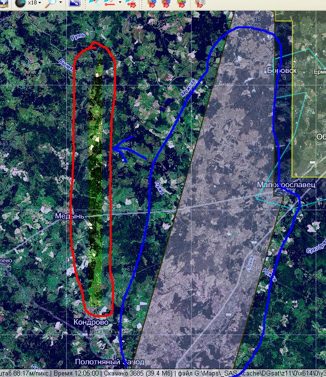

Сообщение DJ VK » 30 июн 2010, 13:11
Полигон - операции с областью. Загрузить на 18м масштабе.
<ROW id="74" name="DG_DWNL5" scale1="2" lonlatarr="AAAAAED5ypEEQGXAbTEvah7dBEAAAAAAAAAAAECwyJEEQBl7a46XcB7dBEAAAAAAAAAAANAByZEEQCafk0H97y7dBEAAAAAAAAAAAPDEXpEEQKo1eiC9HUDdBEAiy4B8AAAAAIDzsI8EQBAOuej3KO3ZBEAAAAAAAAAAANAGxZAEQHM7NoJgpMbZBEAAAAAAAAAAACB545EEQGzAFUyN9P7bBEAAAAAAAAAAAJAVyJEEQG2K8Plhcv/bBEAAAAAAAAAAAADuypEEQPf/4x8J6R/dBEAAAAAAAAAAAED5ypEEQGXAbTEvah7dBEAAAAAA" lonL="35.92280387878418" latT="55.3126134444306" LonR="36.4721417427063" LatB="54.44398642344236" color1="-1493172480" color2="1304485056" visible="TRUE" categoryid="1"/>
Скачивается не та область. На крате заполнения видно что загружается область вне полигона (хотя и в пределах прямоугольника min-max его границ). Возможно это та же ошибка что мешает корректному отображению полигонов на 17-18м уровне.
Последний раз редактировалось DJ VK 30 июн 2010, 22:06, всего редактировалось 1 раз.
