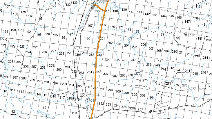

Сообщение kollimator » 30 май 2019, 15:26
Доброго времени суток! Помогите создать ZMP, накладываемый слой квартальной сетки с ресурса http://gis.rkomi.ru/imagery
В принципе там много интересных слоев, но пока интересует квартальная сетка.
Спасибо!

Сообщение TSA » 30 май 2019, 15:30
kollimator писал(а):Доброго времени суток! Помогите создать ZMP, накладываемый слой квартальной сетки с ресурса http://gis.rkomi.ru/imagery
Спасибо!
ищите по форуму. уже делали... проявите терпение
за 3 месяца раз 10 запросов на этот ресурс (медом что ли намазали ;-)
тут было под себя переделаете
viewtopic.php?f=2&t=57&hilit=rkomi+ru&start=3340#p47308
ваш слой
http://gis.rkomi.ru/arcgis/rest/service ... 89&f=image
