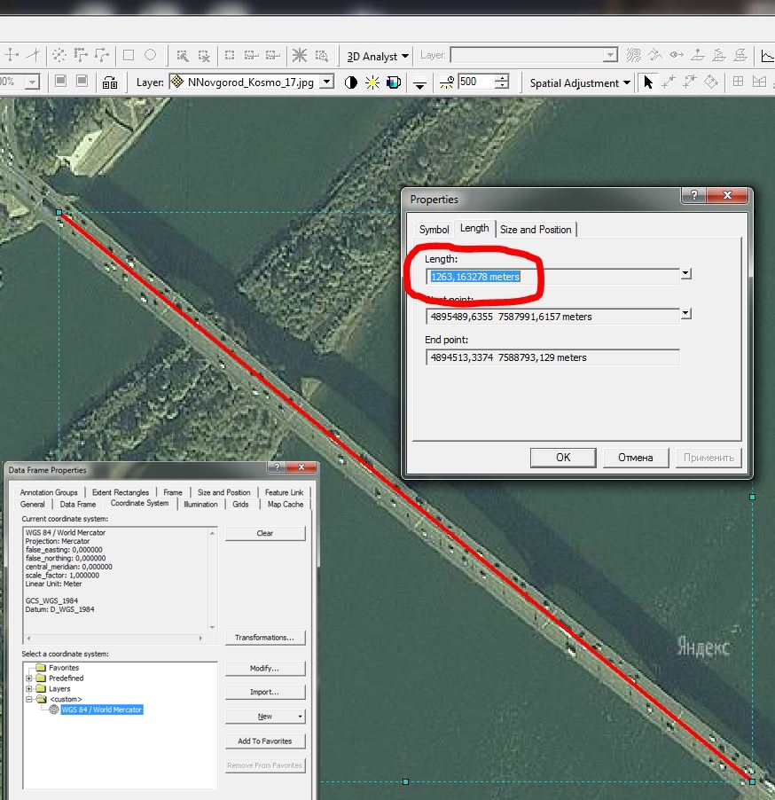

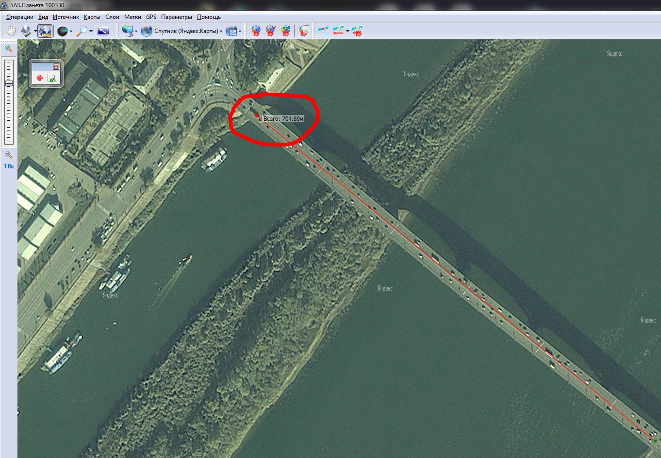

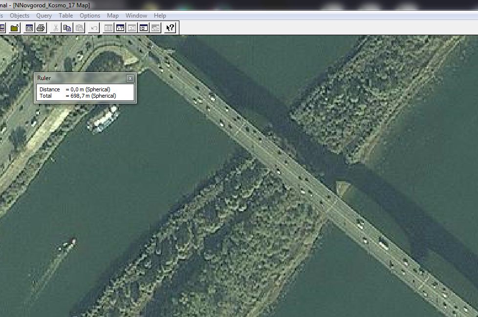

Сообщение DimkaManjak » 17 май 2010, 10:37
Случайно обнаружил расхождения при использовании файлов привязки world (на примере одного из мостов Нижнего Новгорода). Для одной и той же области были сделаны world файы, tab файл и в соответствующих ГИС измерены расстояния.
для ТАКОГО расхождения с двумя другими измерениями - придумать сколько-нибудь удобоваримого объяснения я не могу (
Измерения в MapInfo разницу с САС можно объяснить разницей проекций
Измеренное расстояние в САС Планета (совпадает с измерениями на yandexe)

Re: Ошибки и неточности
Сообщение vdemidov » 17 май 2010, 10:58
DimkaManjak писал(а):Случайно обнаружил расхождения при использовании файлов привязки world (на примере одного из мостов Нижнего Новгорода). Для одной и той же области были сделаны world файы, tab файл и в соответствующих ГИС измерены расстояния.
Ну и что вы хотели этим сказать? Какие выводы? Где ошибка и в чем неточность? Какое из расстояний правильное?
Сообщение DimkaManjak » 17 май 2010, 12:20
неточность связана с world-файлом - изначально архитекторы определили расхождение по ширине типового 5этажного дома - 12,5-13 метров - с world-привязкой ширина в 2 раза больше, по дубль-гис (http://www.2gis.ru) расстояние приблизительно равно измерениям внутри оболочки САС Планета и на yandex картах
DimkaManjak
Зарегистрирован: 17 май 2010, 09:17
Сообщение vdemidov » 17 май 2010, 12:35
DimkaManjak писал(а):неточность связана с world-файлом - изначально архитекторы определили расхождение по ширине типового 5этажного дома - 12,5-13 метров - с world-привязкой ширина в 2 раза больше, по дубль-гис (http://www.2gis.ru) расстояние приблизительно равно измерениям внутри оболочки САС Планета и на yandex картах
Ну и дальше то что? В чем неточность? Определитесь что вам не нравится, а потом уже пишите. Вы же сами пишете, что "расстояние приблизительно равно измерениям внутри оболочки САС Планета", значит претензии к вашим ГИС или конкретно к привязкам. А еще лучше ознакомиться с принципами работы этих ГИС и узнать, что world файла для них недостаточно нужно еще указать правильную проекцию. Для этого SAS.Плаенета генерирует proj-файл. В общем RTFM.
Сообщения: 1687
Откуда: Киев
Благодарил (а): 191 раз.
Поблагодарили: 157 раз.
Сообщение DimkaManjak » 18 май 2010, 05:58
Да прошу прощения... вопрос снят, дополнительно необходимо указывать проекцию в ГИС, просто кроме космоснимка ориентироваться было не по чему. Спасибо.
