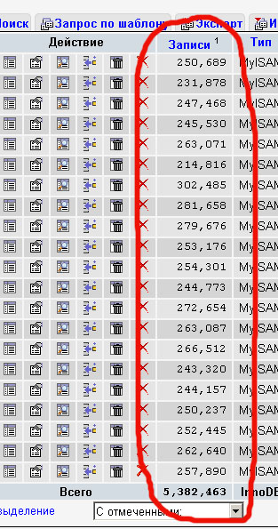

Предлагаю вариант: если в беркли каждый тайл записан в отдельную строку базы, то наверняка возможно посчитать количество строк в заданном файле/файлах. Ну вот опять таки по аналогии с мускулом:
Учитывая, что для проверки битости кеша и тайлов в беркли есть инструментарий, мне кажется что данный способ покажет нормально (после чека имеющимся инструментрием) количество тайлов, содержащихся в файле(ах) в беркли.
Либо, если я не правильно понял, как беркли устроен, объясните структуру баз с кешем на пальцах, возможно варианты другие появятся в качестве предложения. Думаю польза всем от этого будет :)
