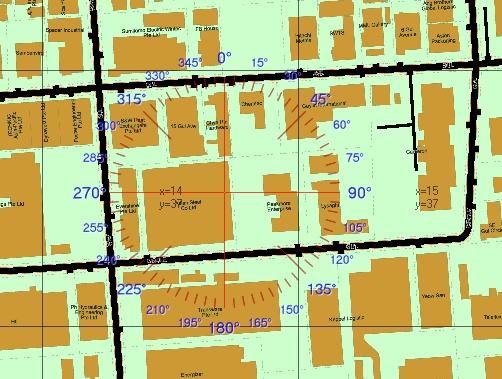

Сообщение Parasite » 05 апр 2010, 11:09
То ли у мну что-то с глазами, то ли САС как-то кривовато отображает тайлы... вот, 2 аттача - родной тайл при открытии его браузером, и он же но взятый скриншотом с САСа. Разница в качестве налицо, и она не в пользу САСа.
Особенное же веселье начинается если попытаться сформировать вышележащие слои - они выглядят, мягко скажем, страшновато, и на ночь глядя на ЭТО лучше не смотреть. Аттач3 - дороги, например, на оригинальных тайлах серые и ровные, а на сгенерированных - черные+ступенчатые...То же самое и со строениями, и вообще...
САС 100330, карта streetdirectory.com
Тайлы формата GIF.
Оригинальный тайл с сервера
вид оригинального тайла в САСе
Результат генерации нового слоя

Сообщение Papazol » 05 апр 2010, 13:15
SAS.Планета выводит gifы с бОльшим количеством цветов, чем они есть. Например, скачанный gif имеет 126 цветов, а при отображении в SAS.планета - уже 199 цветов.

Сообщение Parasite » 05 апр 2010, 14:39
Papazol писал(а):SAS.Планета выводит gifы с бОльшим количеством цветов, чем они есть.
То есть, образно выражаясь - порет отсебятину. :(
Что-то мне подсказывает, что собачка порылась где-то возле кривого перевода INDEX->RGB перед показом тайла на экран... Соответственно при генерации новых слоев данные используются заведомо кривые, а не те что в тайлах - и получается вот такой вот тихий ужос, множащийся от уровня к уровню если стоит галочка "конвертировать следующий слой из предыдущего" (где предыдущий тоже записывается в ГИФ при генерации)....:(
