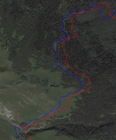

Учитывая глобальность привязки карт, коррекции не будет в ближайшие пару лет. Так что лучший способ писать авторам карт.
Ошибка именно в импорте PLT файлов(Красным) , если его перегнать в KML (Синим) то всё нормально показывается, привязка снимков тут не при делах.
test.rar
Трэки
Re: Ошибки и неточности
Сообщение vdemidov » 19 мар 2010, 11:49
garl писал(а):Ошибка именно в импорте PLT файлов(Красным) , если его перегнать в KML (Синим) то всё нормально показывается, привязка снимков тут не при делах.
Ну значит я не так понял. А ошибка связана с тем, что в треке координаты в неподдерживаемой SAS.Планетой системе координат Pulkovo 1942 (2)
Пишите трек в WGS84 или конвертируйте в него и будет вам счастье. Планов о поддержке других сисетм координат кроме WGS84 у меня пока нет. Точнее других планов гораздо больше чем свободного времени.
