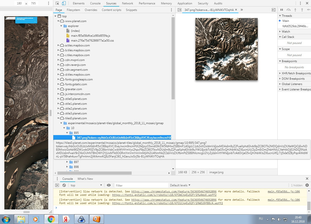

Сообщение ingener » 16 дек 2018, 12:03
По крайней мере у меня с 00:00 16.12.2018 загрузка накрылась, при попытке глянуть что не так - на сайте потребовался повторный вход с логина, оказывается опять сменился токен,
token=eyJhbGciOiJIUzUxMiIsInR5cCI6IkpXVCJ9.eyJwcm9ncmFtX2lkIjoyOSwidG9rZW5fdHlwZSI6ImF1dGgiLCJyb2xlX2xldmVsIjoxMDAsIm9yZ2FuaXphdGlvbl9pZCI6OTk2MDQsInVzZXJfaWQiOjEwNDE0MiwicGxhbl90ZW1wbGF0ZV9pZCI6bnVsbCwibWVtYmVyc2hpcF9pZCI6OTkwNDUsIm9yZ2FuaXphdGlvbl9uYW1lIjoibTc4dGVjaG5vQHJhbWJsZXIucnUiLCIyZmEiOmZhbHNlLCJleHAiOjE1NDQ5NzAxMDUsImFwaV9rZXkiOiJhNTBhOWY2YjUxMTk0OGRmYmVmYmVmMjliN2U4NmNkZCIsInVzZXJfbmFtZSI6IlNlcmcgU2VyZyIsImVtYWlsIjoibTc4dGVjaG5vQHJhbWJsZXIucnUifQ.7Jj5xIe5ZByPqc4iMdWnL-pV5Bhah4uwrTgFmtmn2jWAmwKQEz5FanjC8G_hGavuJxiSrj5b-B1yWNlKVTOqHA
..."закрадываются смутные сомнения"(С), что это будет происходить каждые сутки, так что выход пока один: если требуется planet.com - самостоятельно заходить на сайт, цеплять URL, копировать токен, подставлять его в GetUrlScript.txt и заливаться пока актуальный....

Сообщение Tolik » 17 дек 2018, 12:10
ingener писал(а):если требуется planet.com - самостоятельно заходить на сайт, цеплять URL, копировать токен, подставлять его в GetUrlScript.txt и заливаться пока актуальный....
Вчера пробовал зайти с вашим токеном - не получилось. Видимо, надо обязательно регистрироваться, заходить на сайт, копировать свой собственный токен.
Чтобы постоянно не редактировать скрипт, перенесите токен в version, чтобы менять просто через параметры карты.
Снимки-то хорошие на этом сайте? Свежие, подробные? Что-то не получилось сразу там зарегистрироваться.

Сообщение TSA » 17 дек 2018, 20:03
вместо токена пишите
api_key=0df4bea9be6d4ecc976a19fb67d63809 -- свой
на дольше хватает ;-)
https://tiles0.planet.com/experimental/ ... fb67d63809

Сообщение ingener » 17 дек 2018, 20:29
Доброго времени суток! TSA, огромное спасибо - отлично работает! Разрешаете вашим api_key с SAS4Android поделиться? Проверил уже и там в скрипте, тоже заливается.
Tolik писал(а):...Снимки-то хорошие на этом сайте? Свежие, подробные? ...
Снимки по z16, насколько понял, в течение месяца копят/клеят мозаику, довольно качественную, а после нескольких суток следующего месяца выкладывают.
У нас ценность этого сервиса для речной навигации - в возможности отслеживать изменение русла на реках после регулярных наводнений, по мелкой воде отмели отлично видно, и свежие вырубки в лесах тоже хорошо заметны....
