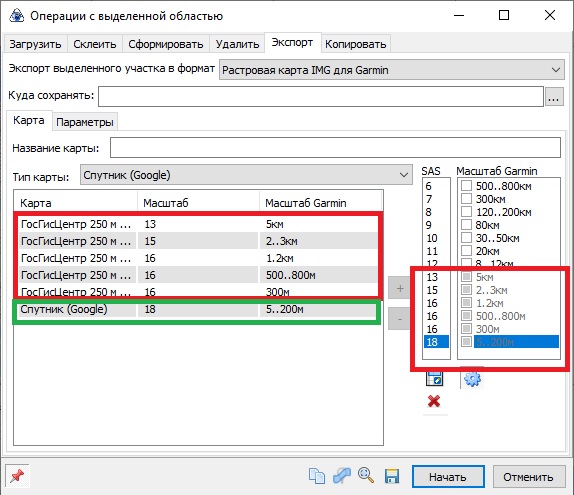

Сообщение MKDmitry » 02 дек 2021, 11:30
Всем добрый день! перечитал форум не нашел ответа на вопрос
gpsmap64 хочу чтобы до 200м (шкала навигатора) были ГГЦ, а на бОльших зумах спутник (Z18). в Сас планете качаю ГГЦ 250м на Z16, и спутник на Z18. Начинаю экспорт в img. там выбираю 500...800м ГГЦ250 SAS16, 300м - ГГЦ250 SAS16, 5...200м - ГГЦ SAS16. И получается что все зумы ниже 200м занимает ГГЦ, а спутник некуда девать, на GPSMAP64 еще много зумов 120м, 80м, 50м, 30м, 20м, 12м, 9м, 5м.... Масштабы 20-80м очень хорошо подходят для спутника Z18, хорошо видно, но получается подставить их нельзя? Я пробовал ставить на 5...200м спутниковый снимок, да, хорошо, но тогда ГГЦ только на 300м ставить приходится, а на нём ничего не видно :( Проблему никак не решить?
Все что пока вижу это народ делает JNX, т.е. нижние слои делать в JNX? Потом их экспортировать в IMG?
Гуру, подскажите!

Re: Экспорт в растровый IMG
Сообщение vlasto1 » 02 дек 2021, 11:49
А так?
Сообщение MKDmitry » 02 дек 2021, 12:21
Так пробовал, но ГГЦ 250м на масштабе 300м гармина 64 и выше читать невозможно ничего не видно.
план был такой
ГГЦ250м сделать на масштабах гармина64 до 120 метра, а ниже сделать спутник z18
Сообщение MKDmitry » 02 дек 2021, 12:56
вот ГГЦ250 на 300м, не видно надписи садовые участки
