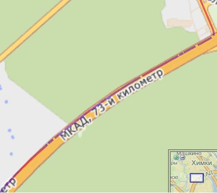

при отображении пройденного пути в движении на карте при маленькой скорости (думаю, менее 5 км/ч) плучаются разрывы в треке (см. картинку) . понимаю, что это связано с настройками GPS ? как это исправить ?

evabroun писал(а):при отображении пройденного пути в движении на карте при маленькой скорости (думаю, менее 5 км/ч) плучаются разрывы в треке (см. картинку) . понимаю, что это связано с настройками GPS ? как это исправить ?
Выложили бы Вы файл трека...

Сообщение evabroun » 08 апр 2011, 19:16
файл трека нормальный, если его повторно загрузить , то все точки на месте
но в движение отображение пройденного пути идет с пропусками

Сообщение Papazol » 08 апр 2011, 21:15
Да, трек нормальный. Думается, дело в отрисовке. Можно попробовать увеличить период обновления и уменьшить количество отображаемых точек трека. При скорости 5 км/час очень много точек попадает на экран.

Сообщение evabroun » 08 апр 2011, 21:40
Papazol писал(а):Да, трек нормальный. Думается, дело в отрисовке. Можно попробовать увеличить период обновления и уменьшить количество отображаемых точек трека. При скорости 5 км/час очень много точек попадает на экран.
период обновления меняла , от 100 до 10 000. на результат не повлияло, трек также рисовался с пропусками.
количество отображаемых точек не повлияло
я теперь думаю, попробовать поменять цвета трека, может цвет purple не правильно отображаться при разных скоростях движения?

Сообщение Papazol » 09 апр 2011, 18:50
Вряд ли. Здесь что-то не так. Возможно, даже и от скорости пропуски не зависят. Можно попробовать понаблюдать за треком вообще стОя на месте. Картинка будет некрасивая, зато информация к размышлению появится.
Что за приёмник у Вас?

Сообщение vdemidov » 09 апр 2011, 21:25
Пока здесь не будет приложен трек в nmea формате, я точно ничего подсказать не смогу.
Еще в версиях 110226 и более ранних такое может быть при отображении.
