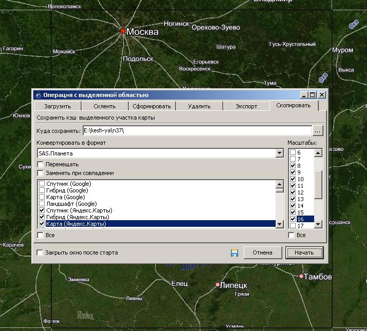

Сообщение BSDshaman » 26 июн 2012, 00:27
Здравствуйте.
Хочу скачать кэш яндекса (карты, гибрид и спутник) с уровнями с 8 по 16
Выделил область (n-37 по генштабовской разметке), выставил галочки как на картинке, но скачивается около 14 мегабайт,
и когда копирую скачанные папки в кэш SAS.Планет (тот который по адресу SASPlanet\cache) и отключаю интернет, то становится видно, что нифига оно не сохранилось.
Что я делаю не так?

Сообщение serty » 26 июн 2012, 07:30
BSDshaman писал(а):Здравствуйте.
Что я делаю не так?
Вы не скачиваете - скачивать нужно на ПЕРВОЙ вкладке - ЗАГРУЗИТЬ

Сообщение BSDshaman » 26 июн 2012, 08:23
но тогда придётся скачивать вручную каждый слой каждой карты.
А можно как-нибудь автоматизировать этот процесс?

Сообщение Parasite » 26 июн 2012, 09:54
BSDshaman писал(а):но тогда придётся скачивать вручную каждый слой каждой карты.
Запустите десять процессов скачивания, каждый на свой зум. Или сто.
