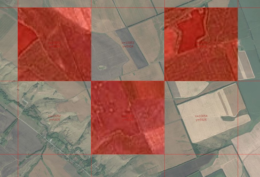

Oleginov писал(а):Когда захожу в папку кэш, нахожу не снимки "jpg", а файлы с расширением "the"
Файлы *.tne показывают, что на запросы этих тайлов сервер не ответил положительно, то есть нет таких тайлов на сервере. При построении карты заполнения *.tne показываются красным цветом. Если в выбранной области закачки одни *.tne, смысла скачивать по крайней мере на данном зуме нет. Лучше проверять наличие тайлов до начала скачивания, иначе потеряете кучу времени впустую. Снимки имеют определённые границы, которые можно найти и по ним выделить либо весь снимок, либо часть его, где не будет *.tne.
Файлы *.tne можно удалить через операции с выделенной областью.

собственно когдато не было тайлов не сервере, сохранились .tne
теперь на сервере данные появились, но из-за .tne не загружаются тайлы.
приходится постоянно кликать мышкой.
галка пытаться загрузить тайл при его отсутствии стоит.
