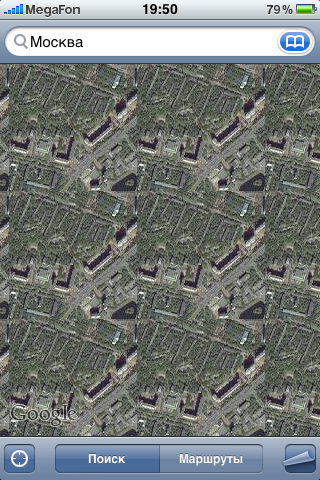

Доброго времени суток. Я столкнулся с проблемой конвертации карт для приложения iPhone Maps.
Все работает замечательно, кроме того, что при масштабах 14 и выше для спутника и 15 и выше для гибридной карты я вижу один и тот же повторяющийся тайл:
Подскажите, с чем это может быть связано?

nord
Вот есть тема по экспорту в iPhone, напишите подробно ошибку туда (какая карта выбрана накладываются ли слои итп)
viewtopic.php?f=2&t=104&start=160
Если не исчезните, то постараемся совместными усилиями исправить.
