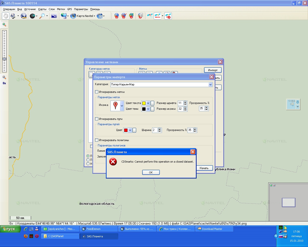

Сообщение Epolyanichev » 15 янв 2010, 18:22
Сегодня скачал новую версию. С радостью обнаружил карту навител в ней. Тут же попробывал на нее наложить трек(сконвертиованный сайтом gpslib.ru в формат kml) и у меня вышла такая ошибка и программа зависла. Кто подскажет что это ошибка означает?Кто нибудь пробывал на карту навитела в сас планету накладывать треки?
Скриншот с ошибкой

Re: Ошибки и неточности
Сообщение feya » 15 янв 2010, 18:25
У вас какиенить метки на карте отображаются?
Сообщение Epolyanichev » 15 янв 2010, 18:32
Нет программа чистая только скачаная и установленная в другой каталог и это первое действие над программой
Сообщение feya » 15 янв 2010, 18:35
Epolyanichev
Тогда проблема понятна, в программе ошибка - при отсутствии файла marks.sml импорт работать не будет. Поставьте гденить метку для того чтобы программа создала нужные файлы.
