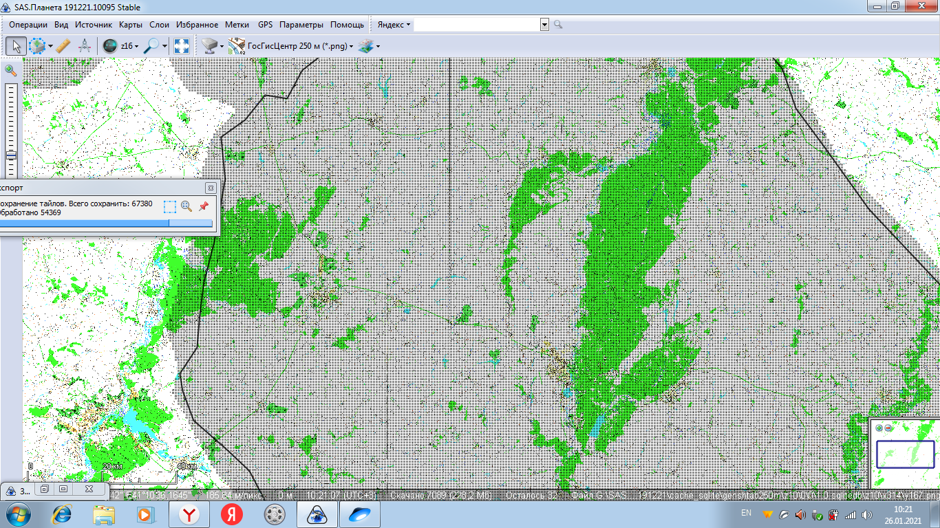

Сообщение serega585858 » 25 янв 2021, 23:32
vlasto1 писал(а):Обычно всякая ерунда копится C:\Users\ЧЧЧЧЧЧЧЧЧЧЧЧЧЧЧ\AppData\Local\Temp и C:\Windows\Temp
А по половине области не пробовали?
пробовал-по рязанской обл. половина делается,а вторая половина не хочет выскакивает это окно которое я выкладывал выше.

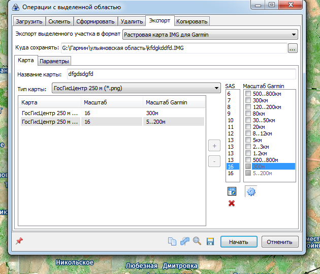

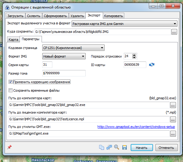

Какой Z выкачивали?
Случайно не компилируете Z больше 16?
Скрин вкладки Экспорт приложите.

Сообщение vlasto1 » 26 янв 2021, 02:33

vlasto1 писал(а):Какой Z выкачивали?
качаю только z-16

Кэш 250png лежит на ру трекере.
Вроде всё правильно.
Проверяли, всё выкачано в Z16? https://moifotki.org/i/87a3a19e55855951c09cfeb5e1dfced0

vlasto1 писал(а):Кэш 250png лежит на ру трекере.
проверил все выкачено
