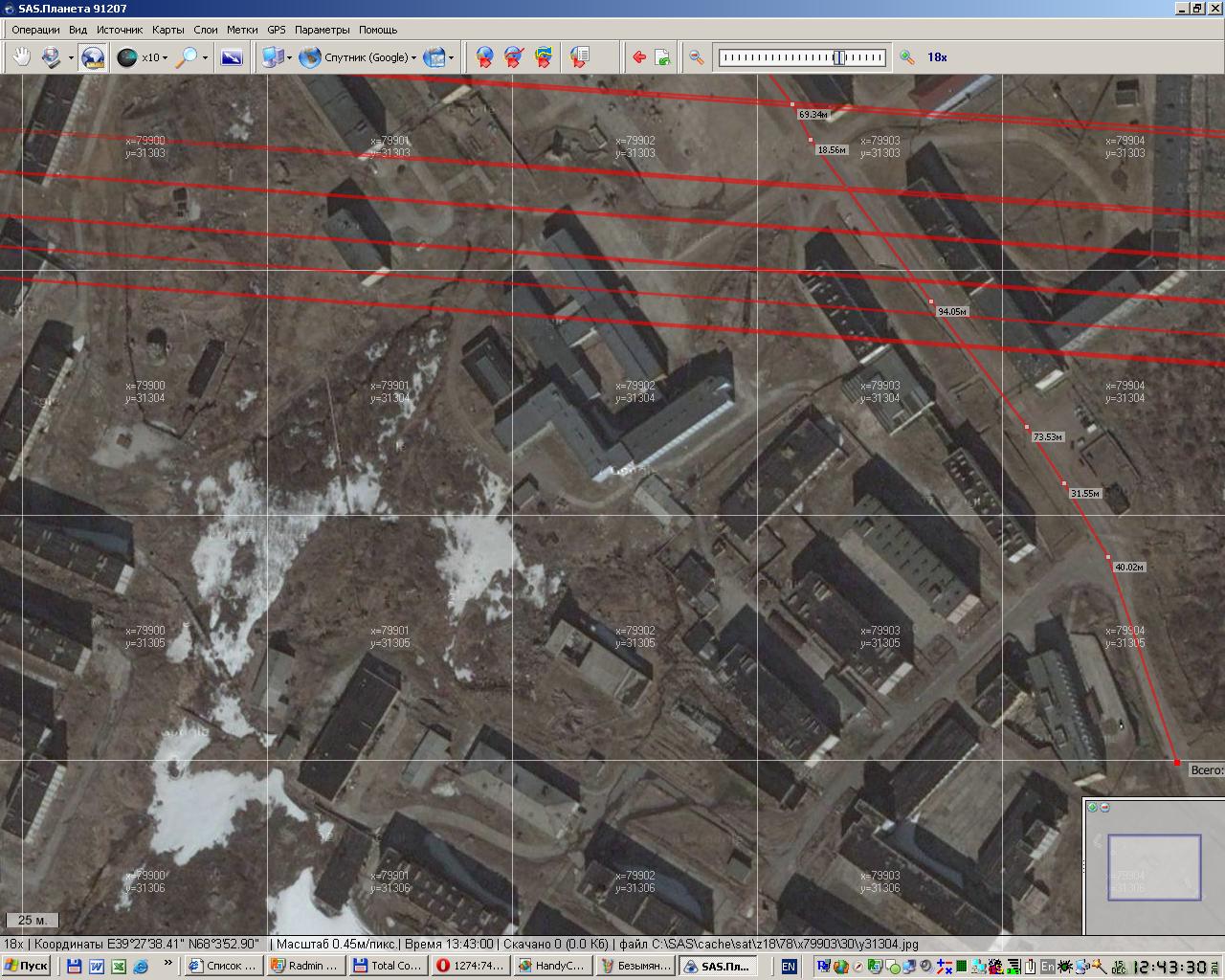

Замечены баги:
1) Почему-то зум в программе показывается на единицу больше, чем масштаб с WikiMapia (GoogleMaps).
Т.е. программа выдаёт зум = 18, а на самом деле это зум 17 (видно из ссылки на тайл).
2) При измерении пути при продвижении экрана происходит один баг: Появляются вертикальные или горизонтальные красные полосы от точек маршрута. См. картинку glukSAS.JPG
Глюк с измерением пути
А в версии 91207 даже стали появляться наклонные полосы!

Сообщение feya » 15 дек 2009, 15:08
2) Это уже исправленно и в след версии не будет.
