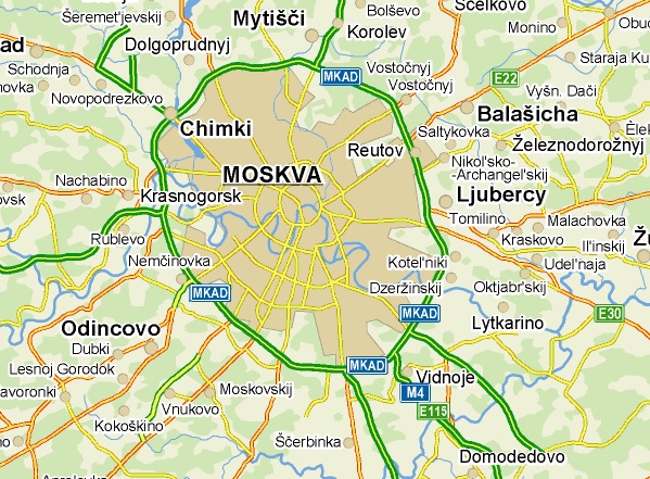

Нет, но сдвиг вполне может уйти. Хоть надписи вроде и нормальные, но изображение вроде как слегка приплюснуто. Или может мне просто так показалось?

zed писал(а):Нет, но сдвиг вполне может уйти. Хоть надписи вроде и нормальные, но изображение вроде как слегка приплюснуто. Или может мне просто так показалось?
Да кривое какое-то изображение, картина называется "Москва набекрень" :D
.jpg
Но главное, увеличено (а можно сказать и уменьшено) раза в полтора (а может, в 1.41 раза).
Поставил проекцию 3, вообще ничего не изменилось почему-то...

Координаты под мышкой должны измениться. А чтоб изображение растянулось под Меркатора, нужно добавить секцию:
[View]
EPSG=3785
Tolik писал(а):Поставил проекцию 3
И лучше таки ставить в EPSG кодах. А проекции 1/2/3 это рудимент, и он рано или поздно отомрёт.

Оно может и рудимент, но не надо выбрасывать из кода. Чего ради исправлять кучу zmp?
А эти 4-значные числа EPSG никак не могу запомнить. Почему такие большие числа?
