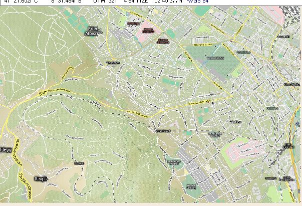

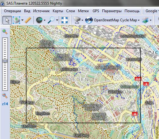

Tolik писал(а):Покажите уже нам, что видно в браузере, что в САСпланете, что на склееной картинке.
Вставьте сюда скриншоты, по-другому понять вас невозможно.
Например, кусок города Цюриха. В САС видно название района.
bikerman
Сообщения: 15
Зарегистрирован: 04 ноя 2011, 16:56
Сообщение bikerman » 31 май 2012, 14:05
В Ози названия уже мелкие и название района не видно

Сообщение bikerman » 31 май 2012, 14:15
Tolik писал(а):Так у вас вопрос по ОЗИ, оказывается :evil:
А он разве не уменьшает одну-единственную картинку? На макс. зуме она же нормально видна?
Я так думаю он должен уметь полноценно работать с ECW форматами, т.е. вытаскивает из файла нужный слой, 1 слой = 1 масштаб. Хотя я на 100% не уверен как эта кухня работает, я не спец.

Сообщение bikerman » 31 май 2012, 14:26
zed писал(а):В ECW нету слоёв. Там есть растр. Один. Такой же как и у JPEG, к примеру. Что показывает Ozi, это уже вопрос к Ozi и спрашивать его нужно не здесь.
А что мне делать? С другим форматом работать?

Сообщение zed » 31 май 2012, 14:32
ОМГ, я кажется понял: вы хотите чтобы Ozi, так же как и САС переключался на разные растры при смене зума. Т.е. по вашему выходит, что САС сохранил в ECW не один 18-й зум, а с десяток, начиная с 9-го...
А что мне делать?
Поумерить аппетиты.
С другой программой работать. Очевидно, что Ozi для такого не заточен.
