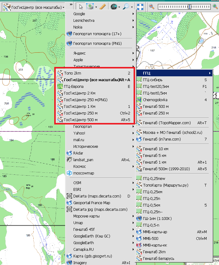

dozhd писал(а):Я что-то не понимаю. Вроде же ГГЦ250 - один единственный. Или есть еще серваки, где они есть?
Единственный с JPG на раздаче и П-42 привязкой. Остальные на том же серваке (я так думаю...) но в раздаче PNG и привязка СК95 (более правильная). Так вот "остальных" штук 4--5: отдельно 500м, 1км, 2км, и ГГЦ-all. Есть ещё "Европа" -- (аналог ГГЦ250, но с другой привязкой и чуть большим покрытием) и "Сибирь", но они, по-моему, не раздаются... уже не помню ) Garl может точнее знать, что там на раздаче.
Есть ещё nakarte.tk -- там какой-то свой ГГЦ, если не путаю.

Сообщение Gma » 18 авг 2017, 15:51
dozhd писал(а):
Gma писал(а):... Остальные на том же серваке ...
То, что всяких вариантов на торренте - это понятно.
Вот где вы в моём ответе увидели слово "торрент"??
А что с онлайн ресурсами? ZMP ГГЦ250 ведь один единственный вроде.
Вот вам список:
karta_2km.zmp\
karta_ggc_1km.zmp\
karta_ggc_2km.zmp\
karta_ggc_500m.zmp\
karta_ggc_all.zmp\
А вот картинкой:
