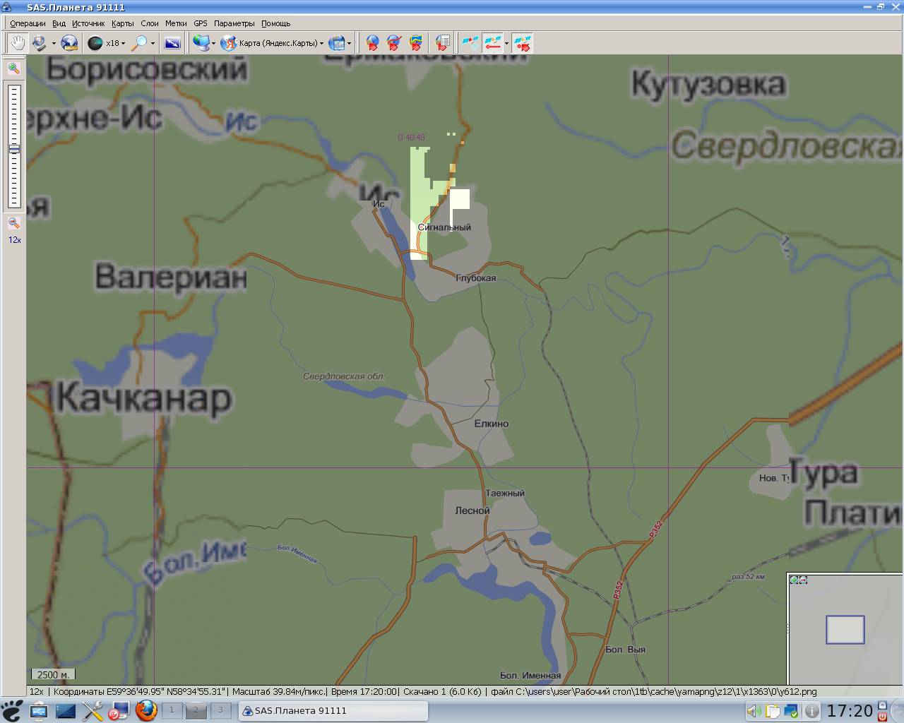

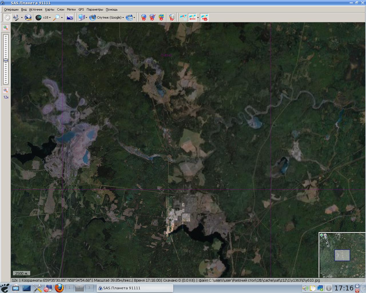

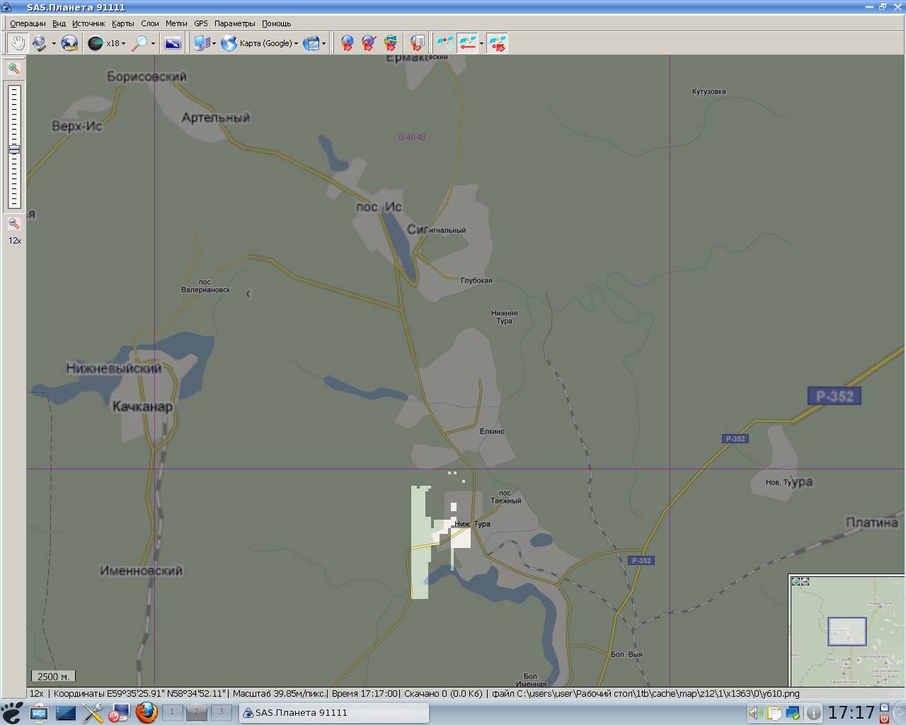

Сообщение agava » 30 ноя 2009, 16:46
При просмотре карты заполнения слоев происходит смещение картинки на север
Одна и та же область, переключались только основные карты. Слой везде Спутник Google (х18)
Первые два снимкам Спутник и Карта Google - третий снимок Карта Яндекс (на Карте Космоснимков как на Яндексе)
Версия программы 91111.
agava
Сообщения: 15
Зарегистрирован: 07 сен 2009, 14:24
Re: Ошибки и неточности
Сообщение feya » 30 ноя 2009, 17:20
agava
Карта заполнения показывает наличие тайла в определенной позици, для разных карт позиция тайлов одинаковая, а вот изображенная на них местность может быть разная - зависит от проекции. Поэтому ошибки тут нет.
