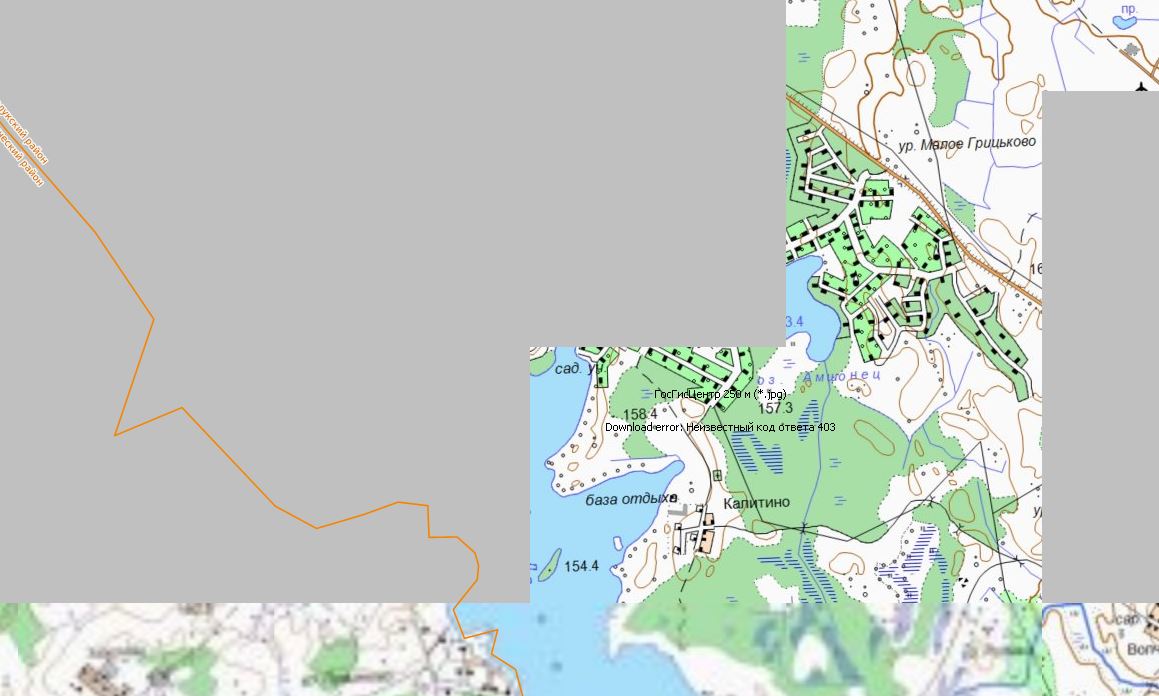

Не работает ГГЦ 250 в масштабе крупнее z15.
.JPG

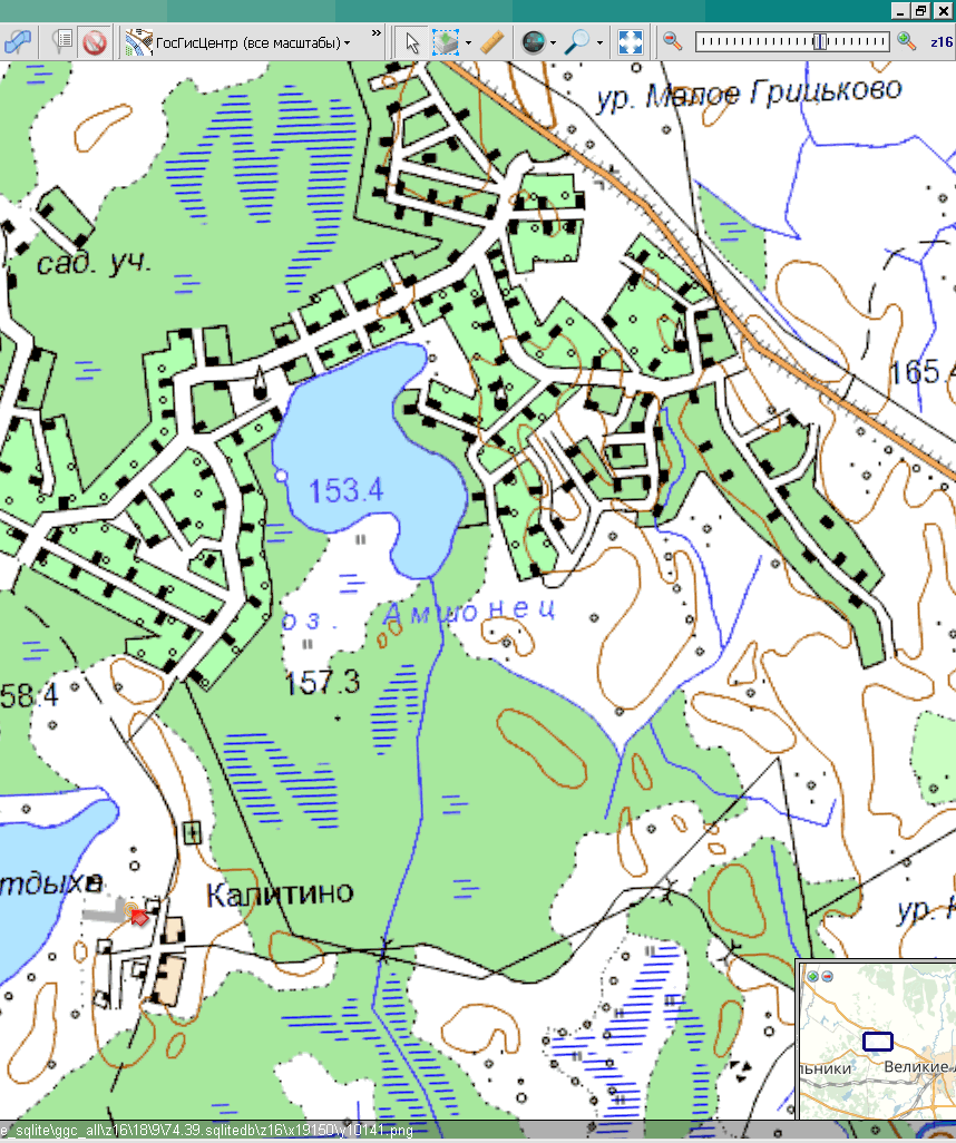

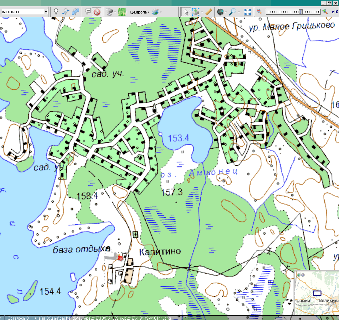

dozhd писал(а):Не работает ГГЦ 250 в масштабе крупнее z15.
.JPG
координаты места плиз. проверим.

Сообщение Gma » 17 авг 2017, 14:18
garl писал(а):координаты места плиз. проверим.
7--8 км на СЗ от Великих Лук.
Правый верхний угол -- масштаб.
