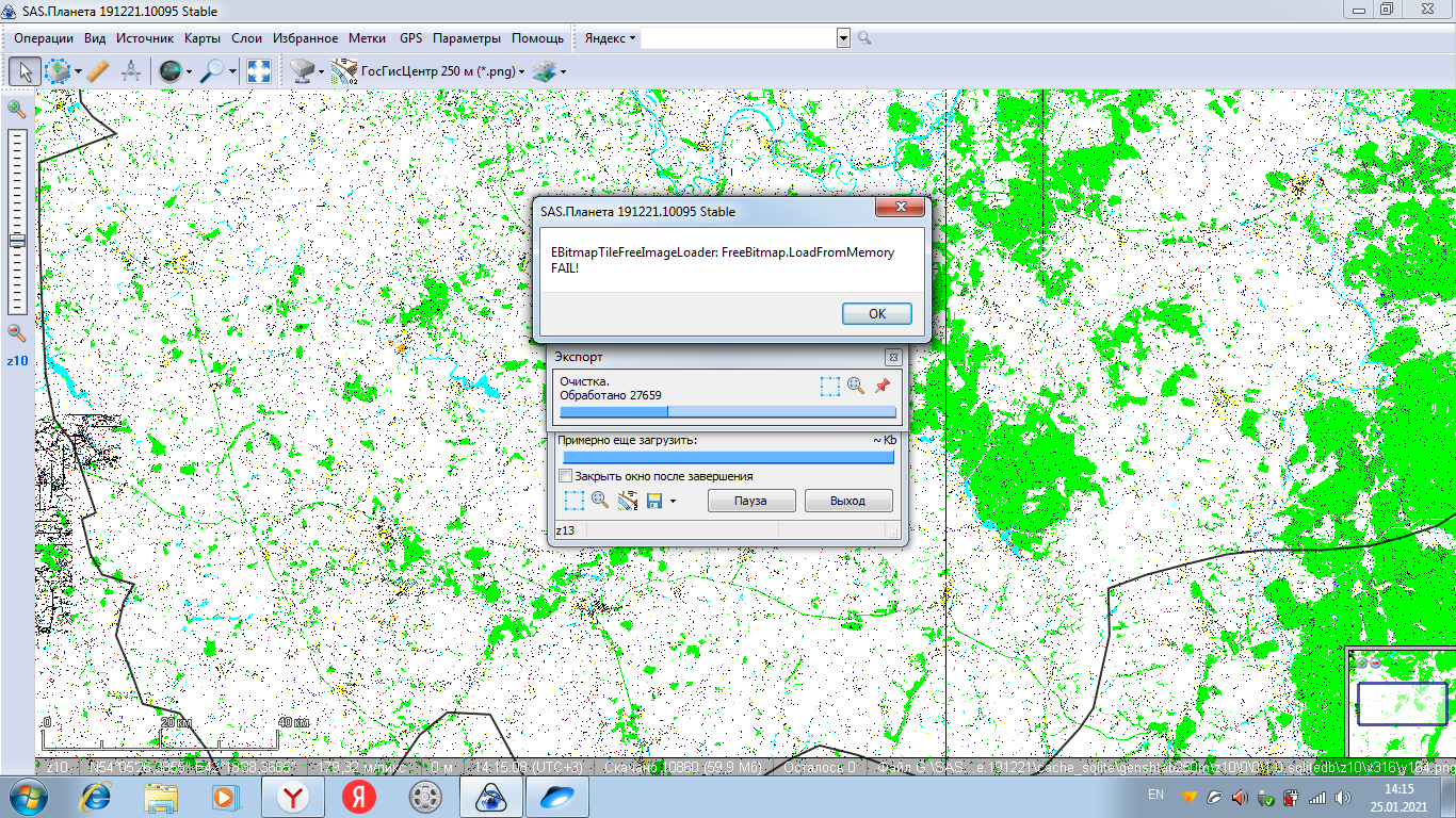

Сообщение serega585858 » 25 янв 2021, 15:23
Скрины выкладывайте, слова это слова.
У меня всё работает в этой версии.[/quote]
вот такая табличка выскакивает! и не загружает рязанскую область 250 ггц.тверскую сделал все норм,а рязань не хочет.не могу понять почему...

Re: Экспорт в растровый IMG
Сообщение vlasto1 » 25 янв 2021, 18:11
Не скачивает или не компилирует?
Надо у вас спросить чем память забита?
