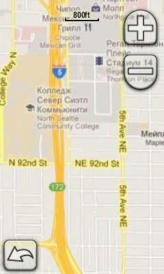

Сообщение paganelle » 14 май 2013, 08:39
Выкладываю скрин.
Если вы посчитаете его некачественным - будем раскручивать клубок :)
PS: Я бы не гундел, но на экранчике Magellan GC эта карта выглядит существенно привлекательнее.

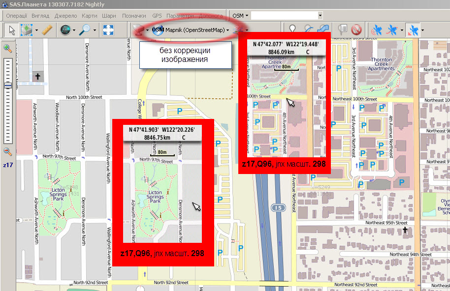

Сообщение Draude » 16 май 2013, 08:38
Ну вы выбрали картосервис, где :
А) основа - формат png, соответственно хочем мы того или не хочем по любому происходит преобразование оригинальных тайлов и они в сборку JNX попадают измененные и это основная проблема ;
В)картинка сама по себе бледная и не привлекательная. Линии очень тонкие и сами оригинальные тайлы хорошо смотрятся только 1 к 1, "шаг влево шаг вправо" восприятие текста ухудшается.

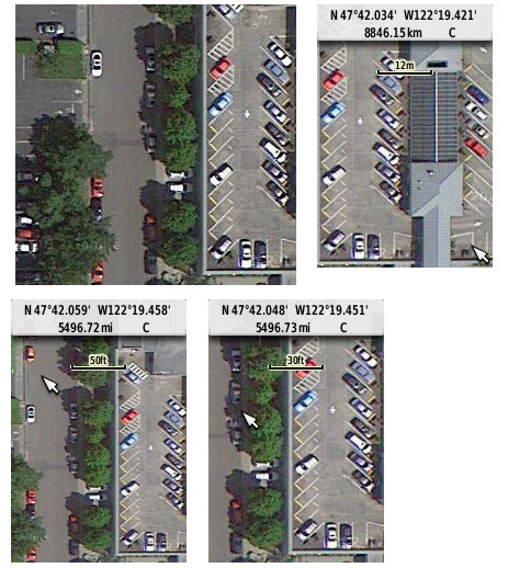

Например попробуйте изображение оригинального тайла Z15 в ACDSee при просмотре увеличить(уменьшить) и оцените картинку !?
Оригинал: Изображение
150% Изображение
70% Изображение

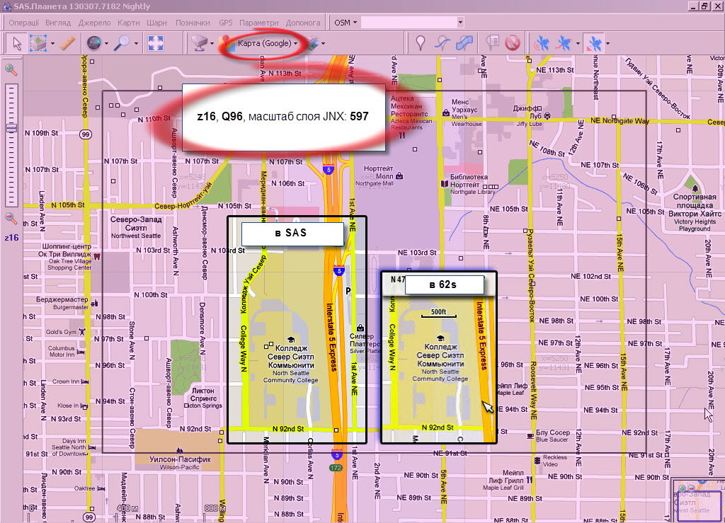

Для этого конкретного случая действительно желательно с изображением поработать, у меня ваш район с этим бледным картосервисом на 62s выглядит так:
Изображение Изображение Изображение
Хотелку по этому поводу я уже оформил давно, хотелку не закрыли можна надеяться.
А пока что в пределах SAS работает это: http://sasgis.org/forum/viewtopic.php?f=3&t=2206#p32922
А вне SAS , как говорится "любой каприз".

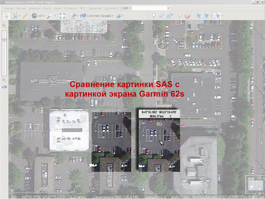

Я не видел "живых" скринов от Magellan GC (скринов от garmin накидал выше в ветке предостаточно), могу допускать что какие то уровни на каких то масштабах отображения выглядят и лучше чем в garmin, насколько лучше и почему, нужно разбираться.
По поводу блеклости исходника и тонких линий остаюсь при своем мнении. Подумайте над таким фактом , на вид "качество" такой картинки одного и того же JNX при выборе разных единиц измерения (ярды, метры, футы) разное.
Если линии\текст тонкий то нужно еще подобрать комбинацию: правильный исходный уровень зума - правильный масштаб JNX и те же единицы измерения, чтоб картинка выглядела получше (в вашем случае, кажется z15 и 800ft, результат желает лучшего, попробуйте взять Z16 и работать на 500ft).
Тот же JNX не обязательно делать в SAS, но если разрешение сасовской основы не менять и качество не ухудшать, то результат по изображению в приборе JNX от разным прог будет один и тот же.
А также привожу некоторые скрины, меня некоторое ухудшение полностю устраивает:
Сравнение.
Оригинальная jpg картинка-тайл и скрины от 62s
