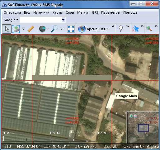

Tolik писал(а):
DJ VK писал(а):Недавно нашел в кэше битые тайлы.
А проверить, откуда они взялись, удалось?
Например, если скачать тот же тайл снова, он будет таким же?
Отображаются в САСе они нормально?
Вот снова нашел среди вчера скачанных. На этот раз такие прилетели.... ЧЕРЕЗ ПРОКСИ. (Эксперимент проведен на другом компе, с свежекупленным и протестированным ОЗУ, в том что именно ОЗУ не причем было ясно и так, но я не стал писать тогда...)
Вобщем разлет таймаутов, глюки инета, и прочие вкусности напрямую не влияют на программу, но замечательно влияют на скачивание ей же в кэш...
Все таки надо принимать меры...
39 битых тайлов на 80000
Битый тайл
детектирование
Последний раз редактировалось DJ VK 07 мар 2012, 09:54, всего редактировалось 1 раз.

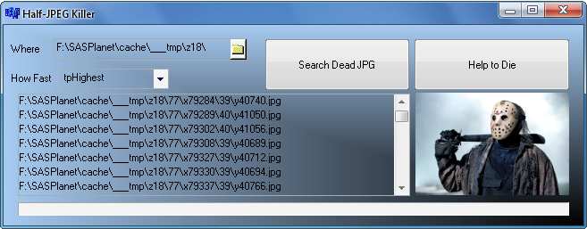

Сообщение DJ VK » 07 мар 2012, 09:58
Tolik писал(а):Так у вас есть тулза для проверки кэша?
Давайте проверю свой скуки ради
http://djvk.nextmail.ru/JPGKiller.exe
первая кнопка ищет, составляет список битых. (ориентировочно каждые 100 тысяч = минуты две)
вторая их удаляет.
Писал для себя, тестировал только на 2х компах :roll:
Код всего несколько строк (искалка файлов VCL-компонент от LMD)
void __fastcall TForm1::FSFound(TObject *Sender,PLMDSPFileRecord filedata)
FILE *stream;
unsigned char BUF[2];
AnsiString n1=filedata->Directory+filedata->FileName;
if ((stream = fopen(n1.c_str(), "r")) == NULL) return;
fseek(stream,-2,SEEK_END);
fread(&BUF[0],2,1,stream);
fclose(stream);
if((BUF[0]!=0xFF)||(BUF[1]!=0xD9))
M->Items->Add(n1);
Count++;
Re: Форматы кеша, поддерживаемые программой
Сообщение Tolik » 07 мар 2012, 11:28
Просканировал весь свой кэш, нашёл всего 1 битый тайл.
И тот скачивал не я, а Parasite.
P.S. Карта на сайте уже изменилась... В лучшую сторону!
Сообщение Parasite » 07 мар 2012, 13:30
Tolik писал(а):И тот скачивал не я, а Parasite.
Это бывает. Просмотреть глазками все тайлы, скачанные через проксик в какой-нибудь жопе мира, часто не представляется возможным.
А битые тайлы как раз в 99% приходят через проксики, не поддерживающие SIZE - где любой таймаут принимается за конец файла, далее - см.пикчу выше.
Большинство подобного ужоса перекачивается ручками (лично я это вижу сотнями практически на каждой карте, качаемой через проксики), но вот значит где-то что-то просмотрел. Еще бы знать - где и что конкретно.
