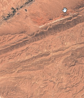

Сообщение TSA » 03 май 2017, 01:49
Kesav писал(а):Перестал грузиться СентинелХаб http://apps.sentinel-hub.com/sentinel-p ... valscript= Очень нужный. Спасибо TSA за zmp. но к сожалению, теперь не работает. Может можно поправить?
подправь в params DefURLBase= .... на - wms/dda7dc63-2512-4c7a-9353-8559b251a485?
до следующей смены ключа ;-) если не работает добудьте ключик сами
гиф... выклалываю
