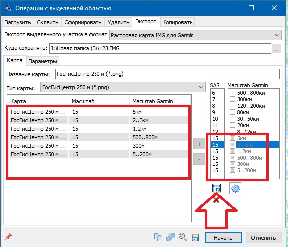

САС Планетой создаю картинку (снимка или OSM, только 15 масштаб), GlobalMapper-ом перепроецирую, создаю jnx, закидываю в патченный навигатор - все хорошо.
Из этого же jnx по технологии http://www.gps-forum.ru/forum/viewtopic.php?f=3&t=38428 создаю img, в навигаторе тоже все хорошо, картинка масштабируется от 1.2 км до 5 м, как в предыдущем случае.
Пытаюсь создать img прямо из САС Планеты (нужен z15, в этом масштабе есть все нужные объекты, если делать крупнее - неоправданно растет файл) . Скачал тайлы, экспортирую в img в 15 масштаб, Гармин открывает картинку только в масштабе 1.2 км, мелко, ничего не видно. Собрать 16-17-18 масштабы не получается - нет данных.
Что я делаю не так?

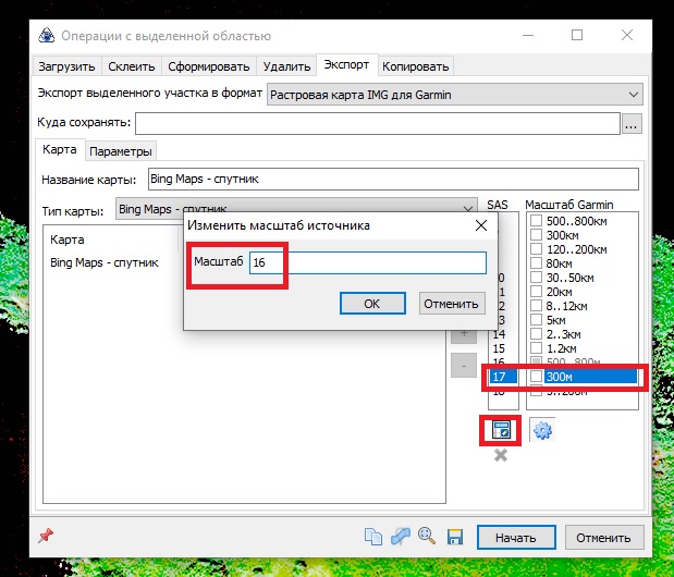

Сообщение vlasto1 » 09 июн 2020, 01:12
И что скриншот не виден? И на мысль не наводит?
Ну тогда ещё один.
vlasto1

Сообщение lecha » 10 июн 2020, 00:18
Получилось. Спасибо.
Но несколько человек, которые не смогли разобраться в одной и той же проблеме и каждый раз задают один и тот же вопрос в разной формулировке, говорит о проблемах с читабельностью интерфейса.
Для будущих читателей попробую сформулировать лайфхак
ЕСЛИ ВЫ ХОТИТЕ ПОЛУЧИТЬ МНОГО МАСШТАБОВ В НАВИГАТОРЕ ИЗ ОДНОГО СЛОЯ SAS, ЯВНО УКАЖИТЕ ЭТОТ СЛОЙ ДЛЯ КАЖДОГО МАСШТАБА ГАРМИНА, ВОСПОЛЬЗОВАВШИСЬ КНОПКОЙ ПОД СТОЛБЦОМ С МАСШТАБАМИ SAS!
1. Отмечаете галочкой нужную строчку в столбце "Масштаб Garmin",
2. Жмете кнопку "Изменить масштаб SAS"
3. В появившемся окне выбираете скачанный масштаб z..
4. Кнопкой + переносите строчку в левое окно
5. И т.д. для всех нужных масштабов
