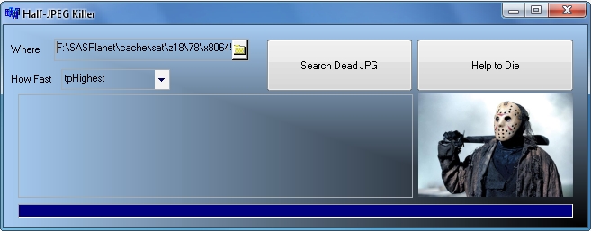

Взялись они в одном районе, на спутнике гугля. Причину не знаю, уже два месяца прошло со скачки (тогда все полностью перекачивал, объем большой).
Отображаются они частично, остальное серый фон. Нормальные становятся если перекачать. А вот удалить такие довольно сложно вручную. (отсюда и идея в удалялку добавить код) На 12м масштабе видно тайл, которого нет в 18м (после генреации), видно тайл с надписью, что такового на сервере нет. А вот битого частично не видно. А проверять все (взглядом) в 15м-16м масштабе долго очень...
Вот пишу свою программу, для перепроверки, благо всего 2 байта искать придеться.

DJ VK писал(а):Отображаются они частично, остальное серый фон. Нормальные становятся если перекачать. А вот удалить такие довольно сложно вручную. (отсюда и идея в удалялку добавить код) На 12м масштабе видно тайл, которого нет в 18м (после генреации), видно тайл с надписью, что такового на сервере нет. А вот битого частично не видно. А проверять все (взглядом) в 15м-16м масштабе долго очень...
Не тратьте время.
http://www.softpedia.com/get/Multimedia ... fier.shtml
Re: Форматы кеша, поддерживаемые программой
Сообщение DJ VK » 20 фев 2012, 15:27
Parasite писал(а):http://www.softpedia.com/get/Multimedia/Graphic/Graphic-Others/ImageVerifier.shtml
Limitations:
· Can analyze up to 50 files per run
:D толку маловато
Буквально две строчки кода, если заготовку использовать готовую (у меня заготовка есть)
