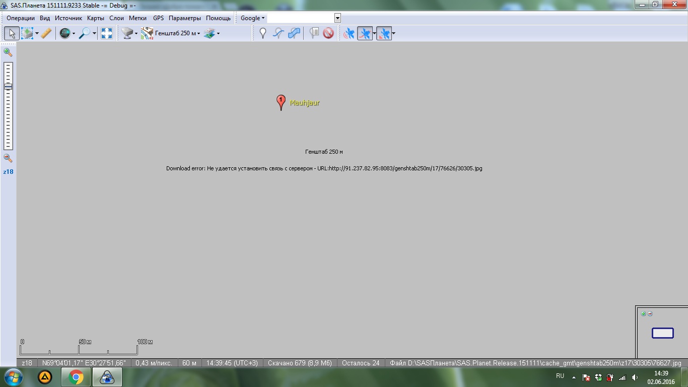

Никто не в курсе что с ГосГисЦентром, перестал грузится, пишет нет связи, хотя айпишник пингуется, все остальное работает.

Здравствуйте, пользуюсь вашей программой, всё великолепно, но карты ГЕНШТАБА перестали загружаться, абсолютно все. Другие карты загружаются.

Сообщение garl » 02 июн 2016, 16:21
И не только генштаб, пострадали и Исторические и Туристические и всякие ГГЦ...
первое что нужно будет сделать - обновить набор карт (дабы перейти на новые ссылки и сделать скорость загрузки быстрее)
второе: дождаться пока я добирусь домой и включу хранилку кнопкой

Сообщение garl » 02 июн 2016, 21:07
Генштаб поднялся. проверяйте
