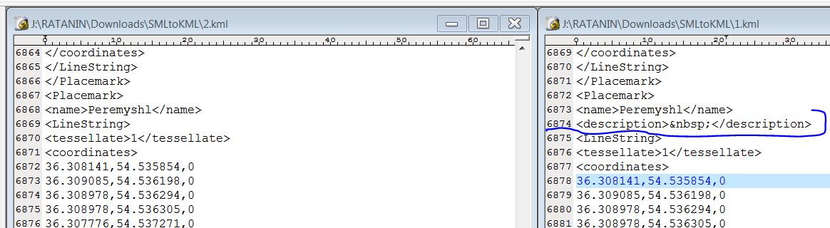

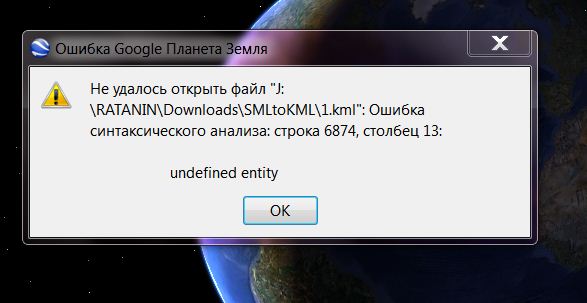

Добрый день! Еще раз спасибо за долгожданную программу... надеюсь, что общими усилиями, доведем ее до ума. Как бета-тестер отмечу в версии 0.1.1.8 на порядки увеличилась скорость конвертации +++++, но заметил - появился баг, которого не было в предыдущей версии. При запуске kml файла с помощью Гугла-Земля выскочила ошибка... (снимок.jpg). Запустил kml, конвертированный предыдущей версией того же sml файла. Все ок!
Прикладываю рисунок (снимок1.jpg), показывающий разницу в kml файлах.
Похоже Гуглю смутила строка "<description>&nbsp;</description>", может я и ошибаюсь.

Да...тупо убрал эту строчку из 1.kml и все запустилось Google Earth. Но откуда она взялась и зачем...

Ratanin писал(а):Похоже Гуглю смутила строка "<description>&nbsp;</description>", может я и ошибаюсь.
наверное, служебные символы html - не приемлемы в xml - проверю

asekirin писал(а):наверное, служебные символы html - не приемлемы в xml - проверю
Приемлемы, только надо их заключать в тэг:
<description><![CDATA[ special characters here ]]></description>

zed писал(а):Приемлемы, только надо их заключать в тэг:
спасибо, учту в следующих версиях
