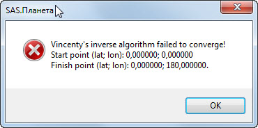

Сообщение rass » 11 июн 2013, 19:25
Я понимаю, то что я сделал это частный случай измерения площади Полигона.
Но было интересно и я решил померить всю площадь Земли в Саспланет (площадь Земли принято считать 510 072 000 км²)
Создал Полигон всей Земли на зуме 2 с притягиванием точек к сетке, и посмотрел информацию о метке Полигона (рис 1).
Рис 1
Результат конечно же не удивил, но улыбнуло: не смог представить периметр выделения всей поверхности Земли на глобусе.
Но все же Саспланет постарался и что-то посчитал.
Тогда решил дать полегче задачу - создал Полигон четверти Земли. Но к сожалению, Саспланет, как оказалось, задача
была сложнее, чем посчитать всю Землю, и информация о Полигоне четверти Земли выдала ошибку (рис 2).
Рис 2
Еще, изучив KML, созданых полигнов, удивило, что тайлы идут до +/-85 градусов широт
Приложил KML
