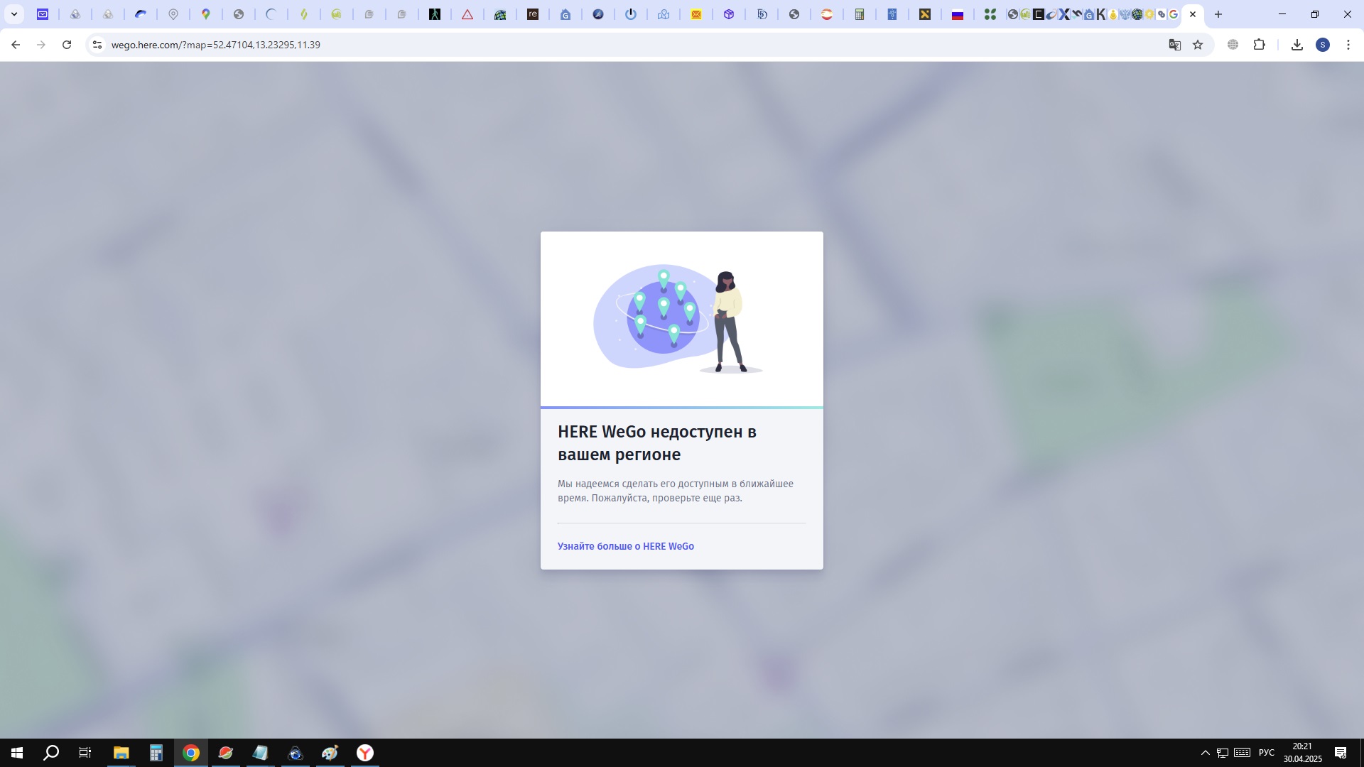

Либо по необходимости на "сейчас" - как достать бесплатный апикей из HERE WeGo:
1. Открываем ссыль https://wego.here.com/?map
- у меня без VPN это выглядит так:
2. Усли удалось зайти без VPN, или с ним - уже хорошо:
3. Банально через Инструменты разработчика находим урл растрового тайла и копируем апикей:
4. Подставляем его в нужный источник в листингах в окно "Версия карты", жмем ОК:
