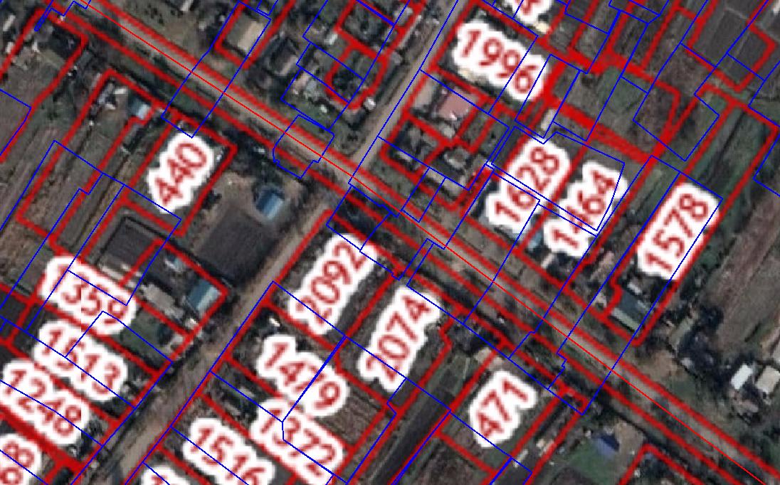

Здравствуйте. Скачиваю снимки с привязкой таб, смещение почти на 42 м в плане. Пробовала в с разными СК. Итог один и тот же.
На картинке: синие- вектор с кпт, красные - скачанные из саспланет.
Есть решение как исправить?

ivy писал(а):Здравствуйте. Скачиваю снимки с привязкой таб, смещение почти на 42 м в плане. Пробовала в с разными СК. Итог один и тот же.
Доброго времени суток! Исправить ЧТО? Спутниковые снимки, Границы земельных участков Росреестра, или какой-то "вектор с кпт"?
Здесь телепатов никогда не было. Где конкретное изложение проблемы, какая версия релиза проги и ссылки на источники карт и слоев с названиями?

Сообщение ivy » 31 окт 2024, 07:13
UPD: И не надо загромождать тему скринами в пол-страницы, есть же специальный функционал размещения изображений в миниатюре.
Проблема - сильное смещение в мапинфо, относительно кадастрового плана территории полеченного из роскадастра.
Релиз SAS.Planet.Nightly.241015.10647,
Карта Google Гибрид HD- скачано отсюда https://www.sasgis.org/download/,
слой Кадастровые границы (участки) скачан отсюда - https://geodesist.ru/attachments/_rosre ... ip.195641/
Привязка tab - 3857

Сообщение ingener » 31 окт 2024, 07:45
А кроме Гугля никаких других снимков не нашли? Сейчас много где появились свежие ортофото от Яндекса или от НСПД https://nspd.gov.ru/map с Росреестром.
Если у снимков привязка кривая, придется с плясками и бубном в Global Mapper самому вручную перепривязывать.
Как сдвинуть слои Росреестра почитайте в ветке "РосРеестр Кадастровые границы", лучше все 4 страницы: viewtopic.php?f=56&t=3575&start=0
Там же лежит набор всех слоев Росреестра, под который и заточен метод сдвига.
Насчет "кадастрового плана территории полеченного из роскадастра" - дайте ссылку на сайт с этими планами, пока не сталкивался, надо покопаться.

Сообщение ivy » 31 окт 2024, 07:54
Проблема оказалась в КПТ, там ск указано МСК-25 зона 2, а оказалось "--- МСК-25 Приморский край ГОСТ 51794-2008 ---"
Все четко легло. Спасибо.

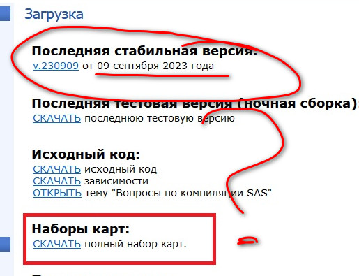

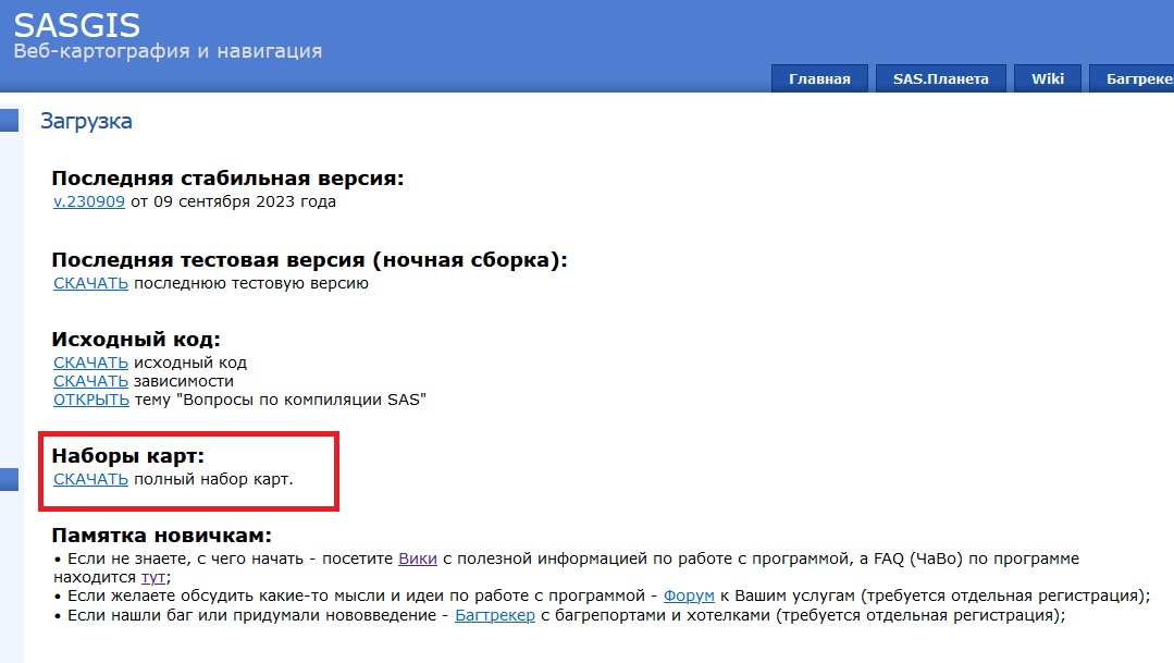

Сообщение Yujnyj » 02 дек 2024, 01:00
Не могу несколько дней скачать полный набор карт. Ресурс недоступен.
Подскажите пожалуйста, это только у меня, или общий баг?

Сообщение vlasto1 » 02 дек 2024, 04:58
Каких карт?

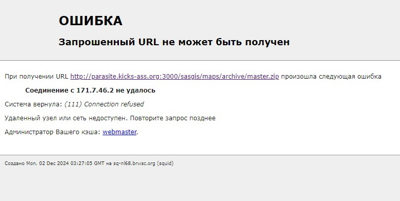

Сообщение ingener » 02 дек 2024, 07:30
vlasto1, а там ничего... и Update.cmd не работает - "Не удается найти указанный файл"
