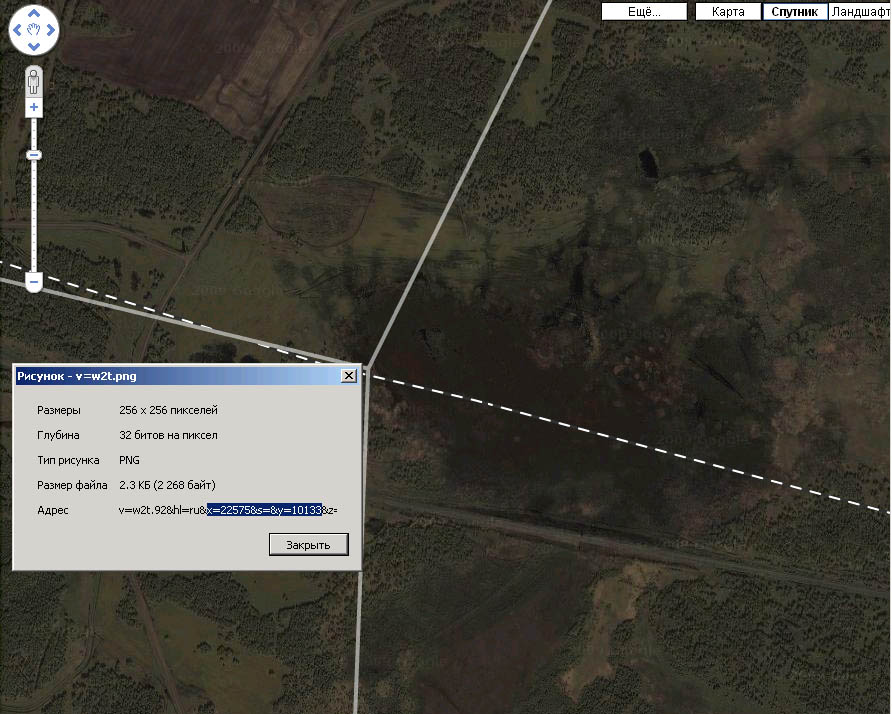

1. Про координаты. Я в первом письме даю градусы с минутами (по ним можно спозиционироваться сразу на снимок). Даю их же точнее: E68°0'32.93" N56°25'43.36". Это п. Ламенский Тюменской области (там проходит граница районов, положение которой мне надо уточнить). Также даю скриншот снимка из веб-интерфейса (что он есть).
2. Про "s=" - это, насколько мне понятно, наименование спутника в гугле, имеет чисто справочное предназначение, и поэтому может быть описан и несколько раз, а ссылку я сохранил из Оперы, тыкнув правой кнопкой и сказав "показать адрес рисунка" в неизменном виде. Рисунок при этом замечательно отображался на экране.
Вообще смысл вопроса не в том. Я хочу поинтересоваться, работает ли гугл СЕЙЧАС у других через SAS Планету. Если же работает буду искать проблему у себя.

Сообщение Vasya » 13 мар 2009, 15:46
Ну в общем результат таков:
